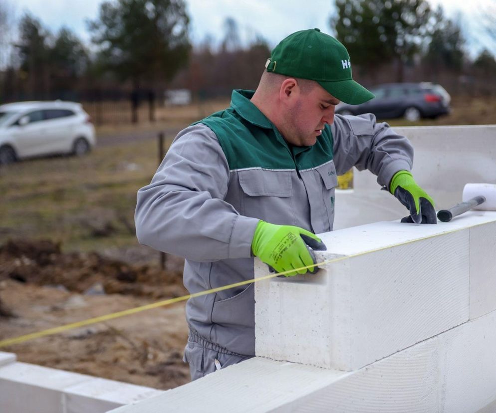

Jedną z takich czynności jest na przykład murowanie ścian. Oczywiście nie możemy przystąpić do pracy z marszu, bez wcześniejszego przygotowania. Powinniśmy poświęcić trochę czasu na przestudiowanie podstawowych zasad murowania oraz instrukcji producentów. Warto wybrać też materiał, z którego łatwiej nam będzie budować, np. beton komórkowy czy ceramikę. Elementy murowe są lekkie i duże, więc efekty naszej pracy będą widoczne bardzo szybko. Dzięki systemowi pióro-wpust nie trzeba układać spoin pionowych, bez obaw o szczelność i trwałość ściany.
Nowoczesne elementy murowe wyróżniają się bardzo wysoką dokładnością wymiarową, dlatego można je murować na cienką spoinę klejową lub pianę. Jest to szybsze niż murowanie na zaprawę tradycyjną. Układając pianę z puszki lub klej specjalną kielnią do zaprawy cienkowarstwowej, można uzyskać odpowiednią grubość spoiny bez większego wysiłku.
