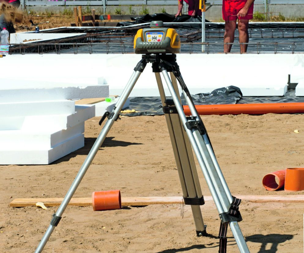

Geodezyjne tyczenie budynku
Trzecie spotkanie z geodetą powinno się odbyć po uzyskaniu pozwolenia na budowę (skutecznym zgłoszeniu budowy) w momencie, kiedy przystępujemy do robót.
Zadaniem geodety będzie wówczas wytyczenie usytuowania budynku na działce zgodnie z projektem zagospodarowania działki, tak żeby ekipa wykonawców miała dokładną informację, w którym miejscu ma stawiać dom.
Wytyczenie geodezyjne polega na zamontowaniu w gruncie specjalnych znaków geodezyjnych (betonowych lub drewnianych słupków wkopanych w teren), które wyznaczają główne osie geometryczne budynku (naziemne i podziemne).
Zaznacza się również charakterystyczne punkty domu oraz tak zwane repery, czyli stałe punkty wysokościowe. Ich liczba zależy od informacji przekazanych przez kierownika budowy, który określa, jakie wymiary są ważne dla bryły budynku. Oznaczony zostaje także zarys przyszłych ław fundamentowych.
Po wytyczeniu i pomiarach geodeta dokonuje stosownego wpisu do dziennika budowy (do dziennika są wpisywane wszystkie pomiary geodezyjne) oraz przekazuje inwestorowi lub kierownikowi budowy szkice wytyczenia.
