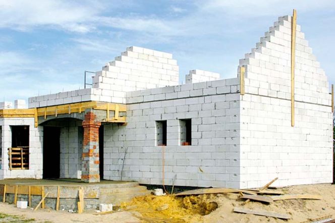

Ściany jednowarstwowe
Ściany jednowarstwowe dalej można budować z ceramiki poryzowanej i betonu komórkowego. Pod uwagę warto brać tylko bloczki czy pustaki, dla których producenci deklarują osiągnięcie U nie wyższego niż 0,25.
Ściany jednowarstwowe z betonu komórkowego
Jeśli wybierze się beton komórkowy odmiany 350, ściana grubości 36,5 cm osiągnie U = 0,25 W/(m2.K). Decydując się na grubsze ściany, można spełnić standardy, które zaczną obowiązywać za 4 i 8 lat. Mur 40-centymetrowy ma U = 0,23, a 48-centymetrowy – 0,19 W/(m2.K).
Na ściany jednowarstwowe nadają się również bloczki odmiany 400. Mur musi mieć jednak 42 cm, aby jego współczynnik przenikania ciepła osiągnął 0,25 W/(m2.K).
Ściany jednowarstwowe z pustaków ceramicznych
Jeśli chcesz budować ściany jednowarstwowe z ceramiki, wybierz szlifowane pustaki z ceramiki poryzowanej. Można je łączyć na bardzo cienkie spoiny poziome – na cienkowarstwową zaprawę rozkładaną na całej górnej powierzchni pustaków lub zaprawę w postaci piany, którą układa się pasmami. Spoin pionowych nie wypełnia się zaprawą, wystarcza dokładne zestawienie ze sobą boków profilowanych w pióra i wpusty. Ściana grubości 44 cm osiągnie U = 0,23 W/(m2.K).
Nowością są pustaki, w których wszystkie szczeliny wypełnia wełna mineralna. Dzięki niej ściana grubości 36,5 cm osiąga U nie wyższe niż 0,24 W/(m2.K). Są 3 odmiany tych pustaków różniące się współczynnikiem przewodzenia ciepła. Dla tych o najwyższej izolacyjności U ściany osiąga wartość 0,19 W/(m2.K).

Ściany dwuwarstwowe z betonu komórkowego
Ściany z betonu komórkowego wymagają najcieńszej izolacji, ponieważ same bloczki mają dość duży opór cieplny. Najpopularniejszym rozwiązaniem jest mur z bloczków grubości 24 cm, a do wyboru są trzy odmiany: 400, 500 i 600. Im wyższa odmiana, tym bloczki zimniejsze.
Aby ściana osiągnęła U = 0,25, wystarczy:
  • 6-7-centymetrowe ocieplenie muru odmiany 400,
  • 7-9-centymetrowe ocieplenie muru odmiany 500
  • 8-10-centymetrowe ocieplenie muru odmiany 600
Niższe wartości podaliśmy dla materiałów o Λ = 0,031, a wyższe dla tych o Λ = 0,04.
Aby ściana osiągnęła U = 0,23 czy nawet 0,20 W/(m2.K), wystarczy zwiększyć grubość ocieplenia odpowiednio o 1 lub 3-4 cm. Zatem izolacja będzie miała 9-14 cm (zależnie od jej współczynnika przewodzenia ciepła i odmiany bloczków, na które się ją nakleja).
