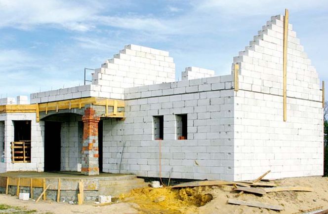

Nowe warunki techniczne - ściana jednowarstwowa
Beton komórkowy to najcieplejszy materiał ścienny. Z bloczków najlżejszych odmian można wybudować ściany jednowarstwowe, które przy grubości 36,5 cm (odmiana 350) bądź 42 cm (odmiana 400) osiągną współczynnik U = 0,25 W/(m2.K)
Źródło: Andrzej Szandomirski

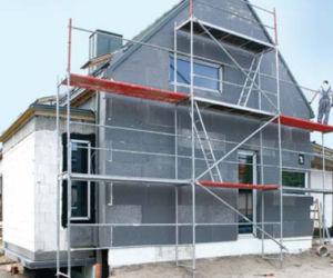

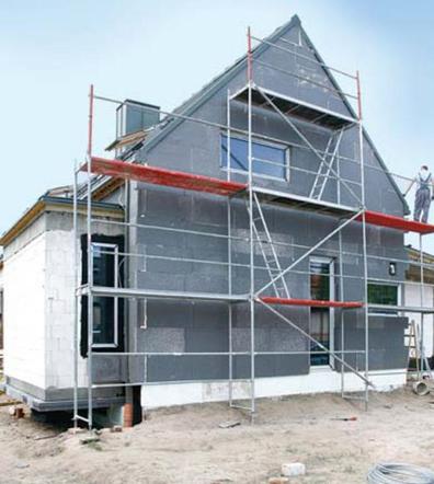

Nowe warunki techniczne - ściana dwuwarstwowa
Do ocieplania ścian silikatowych warto wybierać materiały o jak najniższym współczynniku przewodzenia ciepła. W takich ścianach dwuwarstwowych ocieplenie ma niewiele mniejszą grubość niż warstwa konstrukcyjna
Źródło: Magdalena Niezabitowska-Krogulec

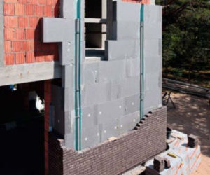

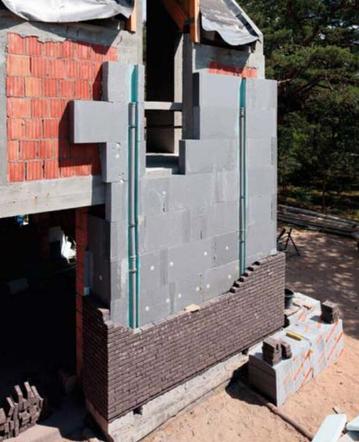

Nowe warunki techniczne - ściana trójwarstwowa
Aby ściany trójwarstwowe nie były bardzo grube, warto wybierać jak najcieplejsze materiały izolacyjne. Zastępując materiał o Λ = 0,4 takim o Λ = 0,031, zyskasz nawet 3 cm z grubości warstwy ocieplenia przy zachowaniu jej oporu cieplnego na tym samym poziomie
