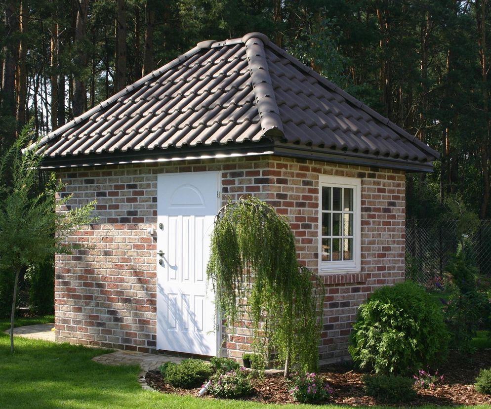

Budynek gospodarczy
Autor: Andrzej Szandomirski Jednym z warunków budowy budynku gospodarczego na zgłoszenie jest, żeby powierzchnia zabudowy nie przekraczała 35 m²
Budynek gospodarczy przy domu to przydatne rozwiązanie, które pomaga w zachowaniu porządku na posesji.
