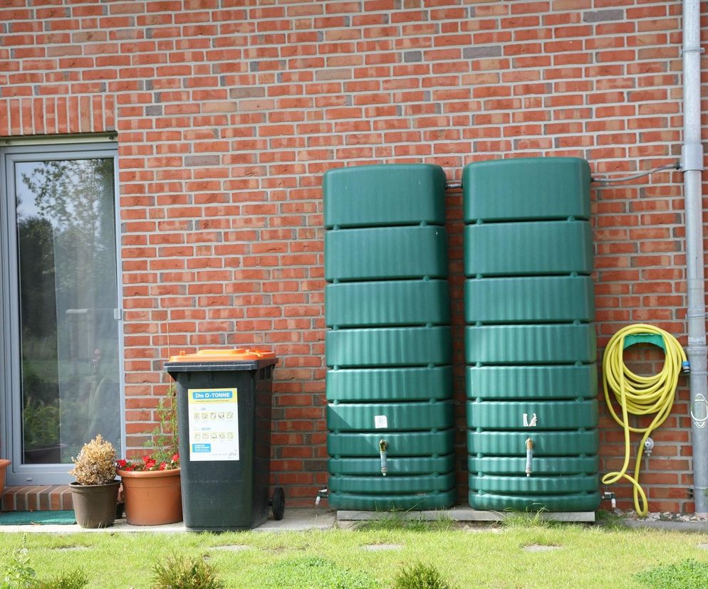

Naczelny Sąd Administracyjny w dniu 16 listopada 2022 r. wydał wyrok (sygn. II OSK 1865/21), w którym oddalił skargę kasacyjną od wyroku Wojewódzkiego Sądu Administracyjnego w Szczecinie z dnia 29 kwietnia 2021 r. (sygn. II SA/Sz 988/20). Sprawa dotyczyła zgłoszenia budowy zbiornika na wodę deszczową (jak najlepiej odprowadzić wodę deszczową z dachu i rynien?).
Jaki zbiornik na deszczówkę był przedmiotem sporu?
Inwestor zgłosił prezydentowi miasta budowę zbiornika zamkniętego o pojemności 2 m³ na wodę deszczową odprowadzaną z dachów budynku mieszkalnego i garażu. Prezydent wniósł sprzeciw do zgłoszenia, a wojewoda podtrzymał tę decyzję. W ocenie organów objęte zgłoszeniem roboty wymagają uzyskania pozwolenia na budowę, ponieważ nie zostały wymienione w art. 29 Prawa budowlanego zawierającym katalog robót zwolnionych z obowiązku uzyskania tego pozwolenia.
