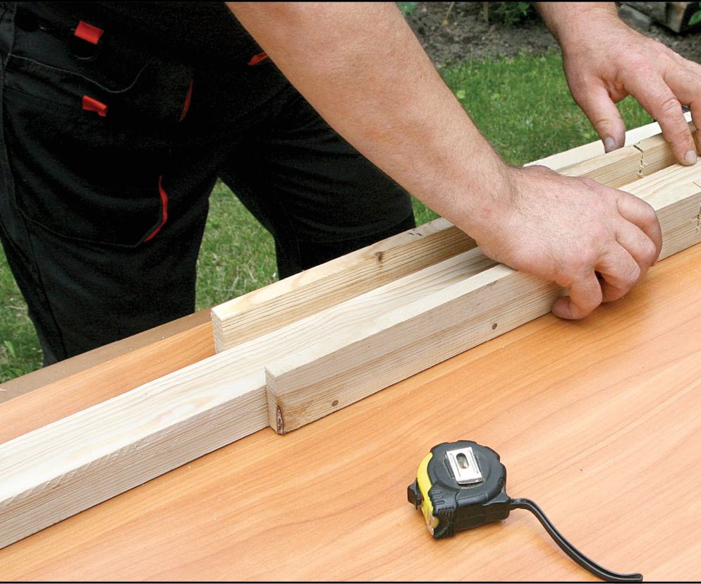

W skrzynce powinno się zmieścić dwa razy więcej ziemi, niż zajmują bryły korzeniowe roślin, które mają się w niej znaleźć. Nasza donica ma wymiary 65 x 35 cm, a wysokość 33 cm. Deski o wymiarach 65 x 5 cm i grubości 1,8 mm trzeba przyciąć, oszlifować, a krawędzie wygładzić drobnym papierem ściernym. W ten sam sposób należy przygotować deski na boki skrzynki – o długości 30 cm. Materiał można pociąć w stolarni, można też kupić  gotowe deski o takim lub podobnym wymiarze. By złożyć skrzynkę, niekoniecznie trzeba używać wkrętów czy gwoździ. Można wykorzystać do tego taker – zszywacz w wersji pneumatycznej, który połączy deski zszywkami o szerokości 12 mm i długości 16 mm.
Deski układamy naprzemiennie – raz krótsza listwa do krawędzi dłuższej, raz dłuższa listwa do krawędzi krótszej – i łączymy za pomocą zszywek od góry, czyli na grzbiecie. w ten sposób powstaje sześć ram. Ważna jest dbałość o zachowanie kątów prostych. Przyda się do tego kątownik powierzchniowy. Dzięki takiemu naprzemiennemu łączeniu od zewnątrz brzegi drewnianej donicy tworzą wzór jak na węgłach domów z bala – efektownie wyglądający naprzemienny rysunek stykających się listew.
