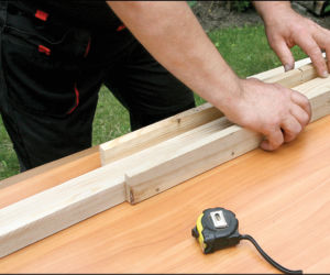

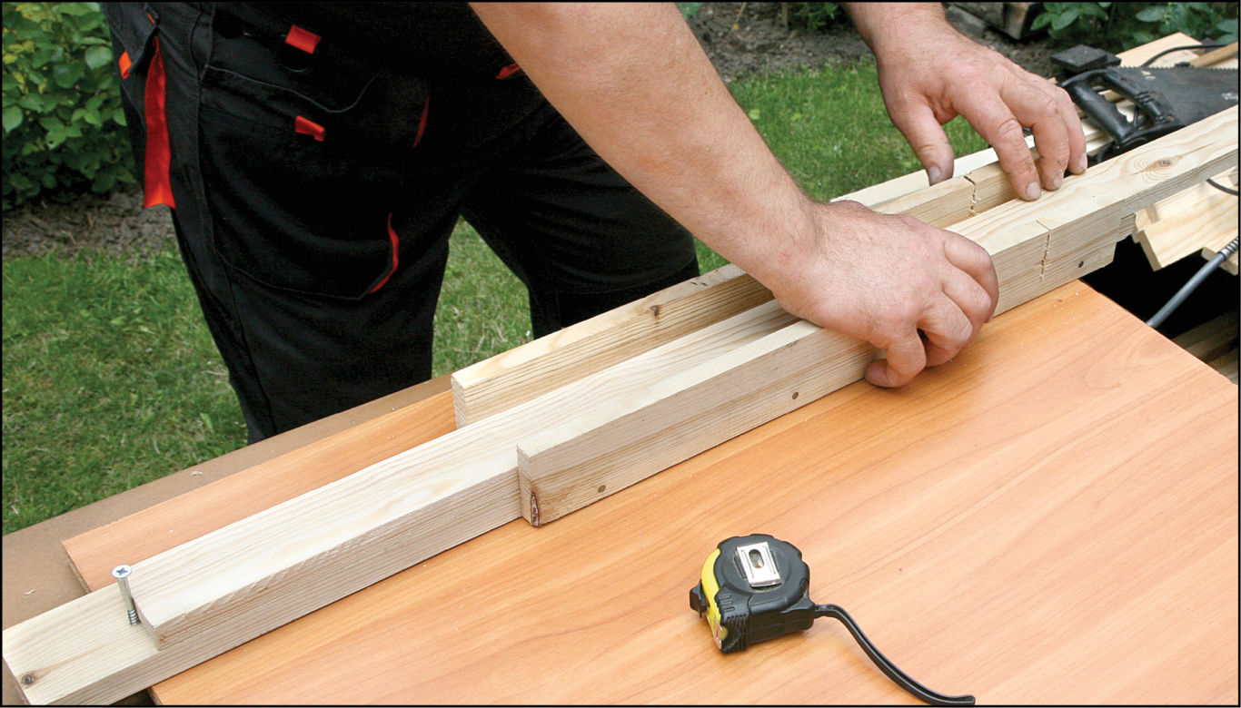

1. Zaczynamy od przygotowania desek. Patent na ich przycinanie: zjednej strony konstrukcja ze szczeliną, w którą będziemy opuszczać piłę, z drugiej – wkręt zamocowany dokładnie 65 cm od krawędzi – wyznacza długość, na którą przytniemy listwy
Autor: Andrzej T. Papliński

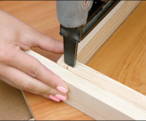

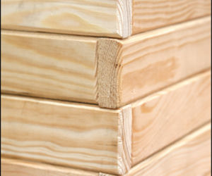

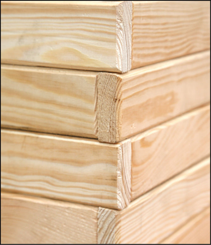

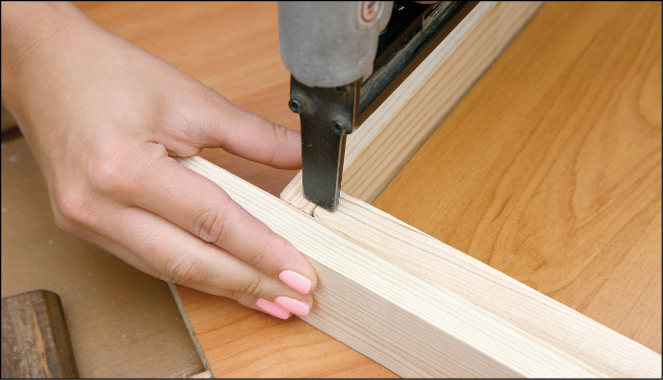

2. Do łączenia listew używamy zszywacza pneumatycznego ze zszywkami 15 x 18 mm. Kluczowe jest zestawianie listew – raz dłuższa do krótszej, a drugi raz odwrotnie. W ten sposób w narożnikach skrzynki powstanie stabilne, a przy tym ładne łączenie

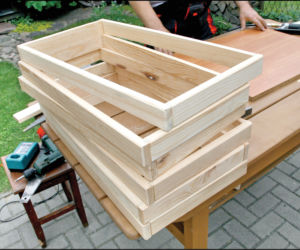

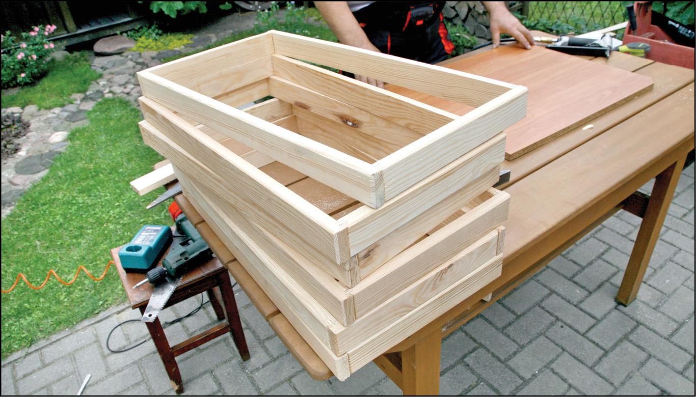

3. Z gotowych sześciu ram zostanie złożona skrzynka

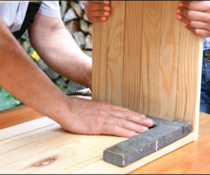

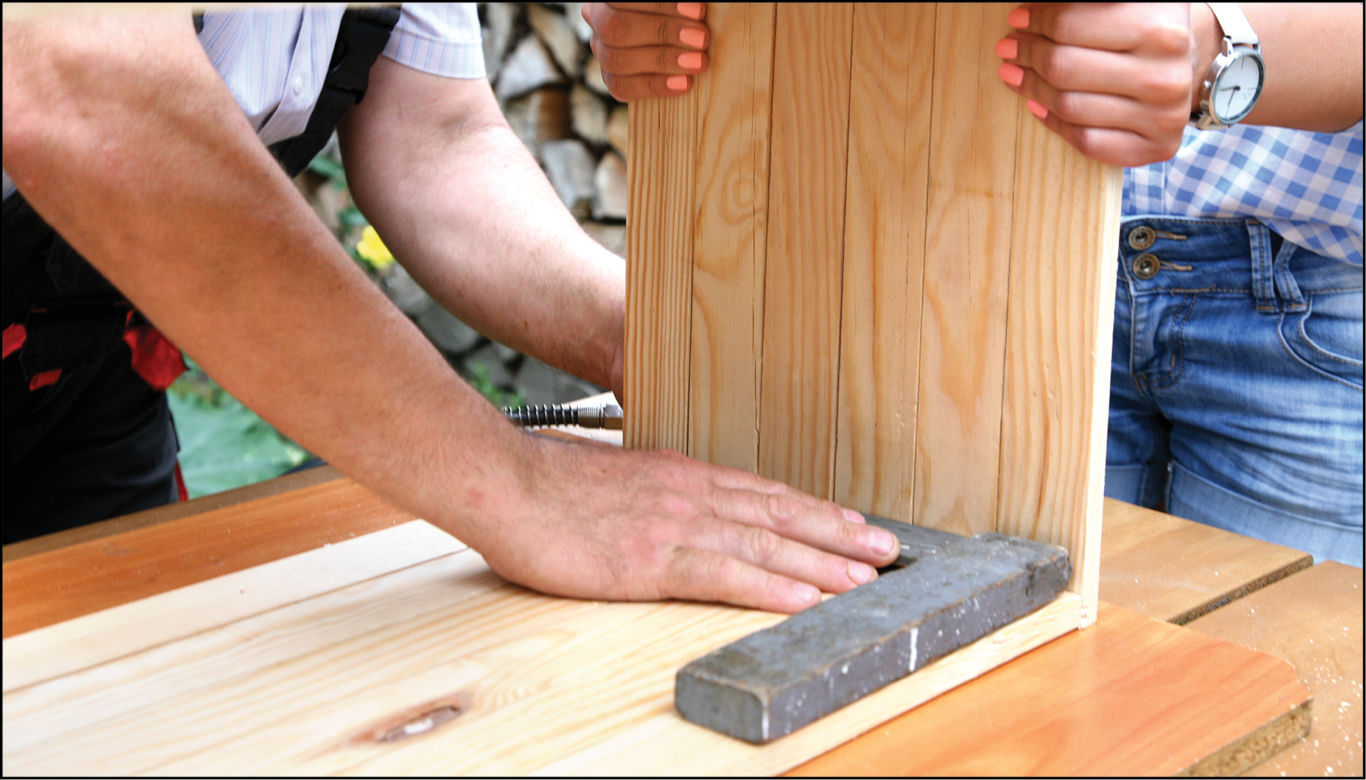

4. Wszystkie ramy ustawiamy jedna za drugą. Na tym etapie musimy bardzo starannie ustalić kąty proste za pomocą kątownika. Efekt końcowy będzie zależeć od tego, jak precyzyjnie zmontujemy drewniane elementy

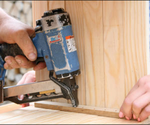

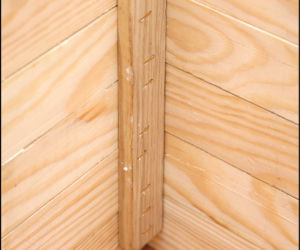

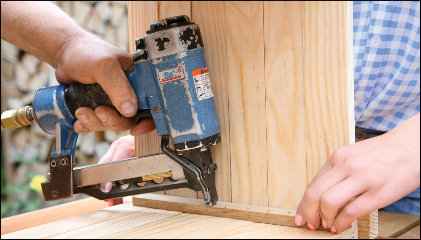

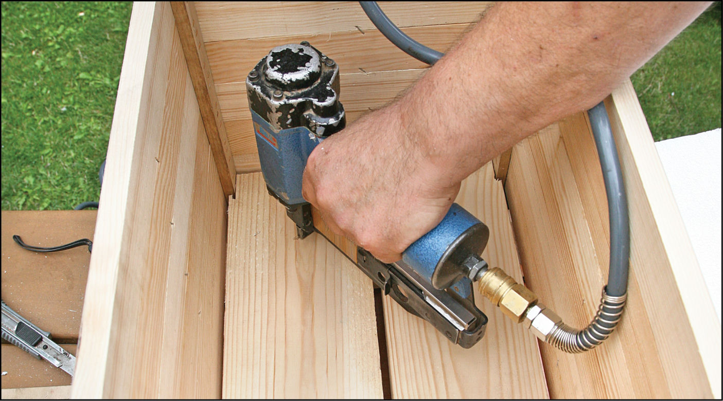

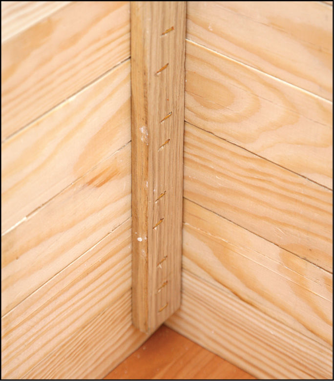

5. Nie używamy żadnego kleju ani wkrętów. W środku umieszczamy wąską listewkę, którą przytwierdzamy kolejno za pomocą zszywaczy do każdej z ram

6. W ten sposób od wewnątrz powstaje solidne mocowanie ram, a od zewnątrz – estetyczne zestawienie narożników w formie węgła

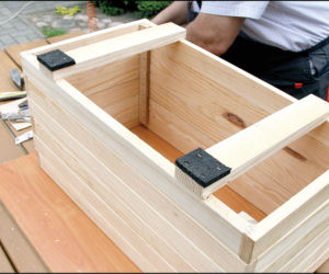

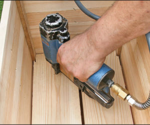

8. Podstawę skrzynki tworzą dwie grubsze deski ustawione w odległości 10 cm od jej krótszych boków, które będą podstawą i nogami. Również zszywaczami przytwierdzamy gumowe podkładki

9. Do podstawy mocujemy deski o szerokości 14 cm. Robimy to tak, by zostały między nimi szpary, którymi będzie mógł odpłynąć nadmiar wody

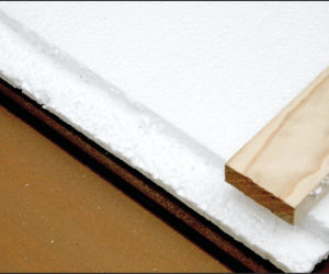

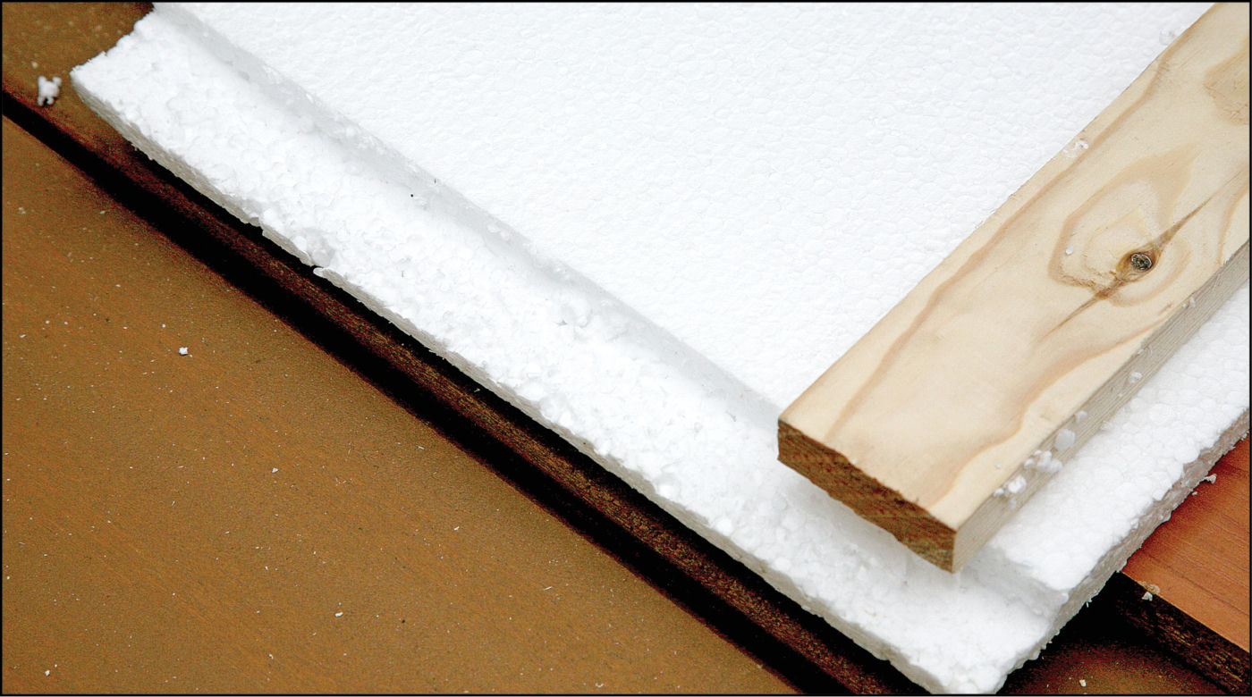

10. Ściany i dno skrzynki wykładamy styropianem o grubości 2 cm. Brzegi płyty trzeba sfrezować, by dopasować styropian do ścianek i listew w narożnikach. Dodatkowo płyty styropianu można skleić ze sobą za pomocą kleju termicznego

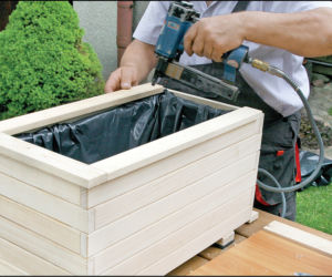

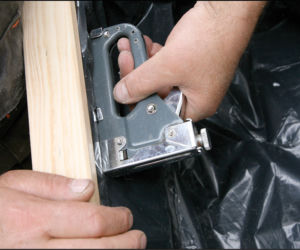

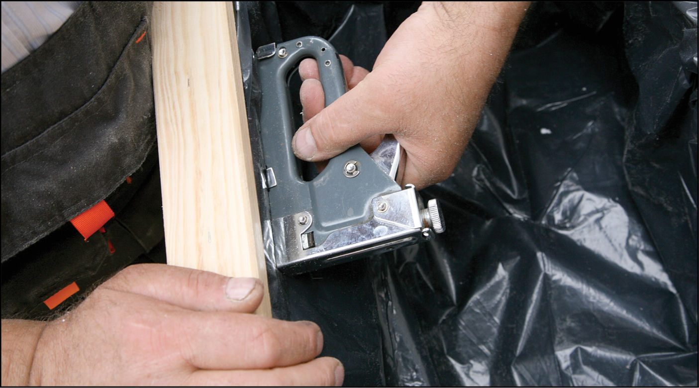

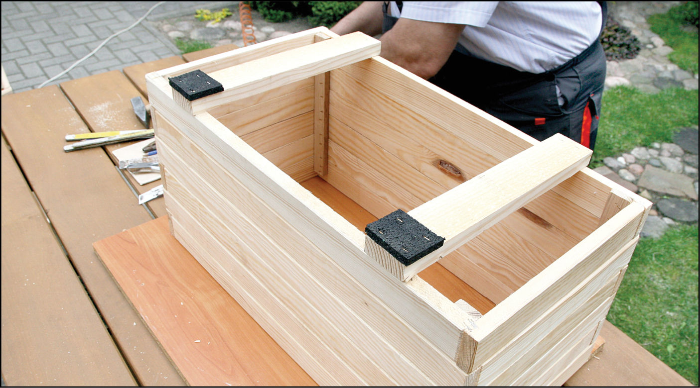

11. Teraz nakładamy folię budowlaną. Uszczelni ona wnętrze skrzynki i będzie chroniła drewno przed wodą, którą będziemy podlewać rośliny. Zwykłym zszywaczem mocujemy ją do brzegów skrzyni
Jak zrobić drewnianą donicę?

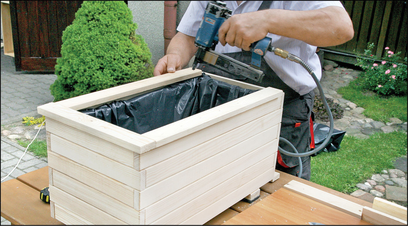

12. Od góry, korzystając ze zszywek, przytwierdzamy opaskę z listew o szerokości 4 cm. Listwy tworzą kant wystający poza ścianki na 1,5 cm

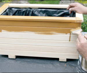

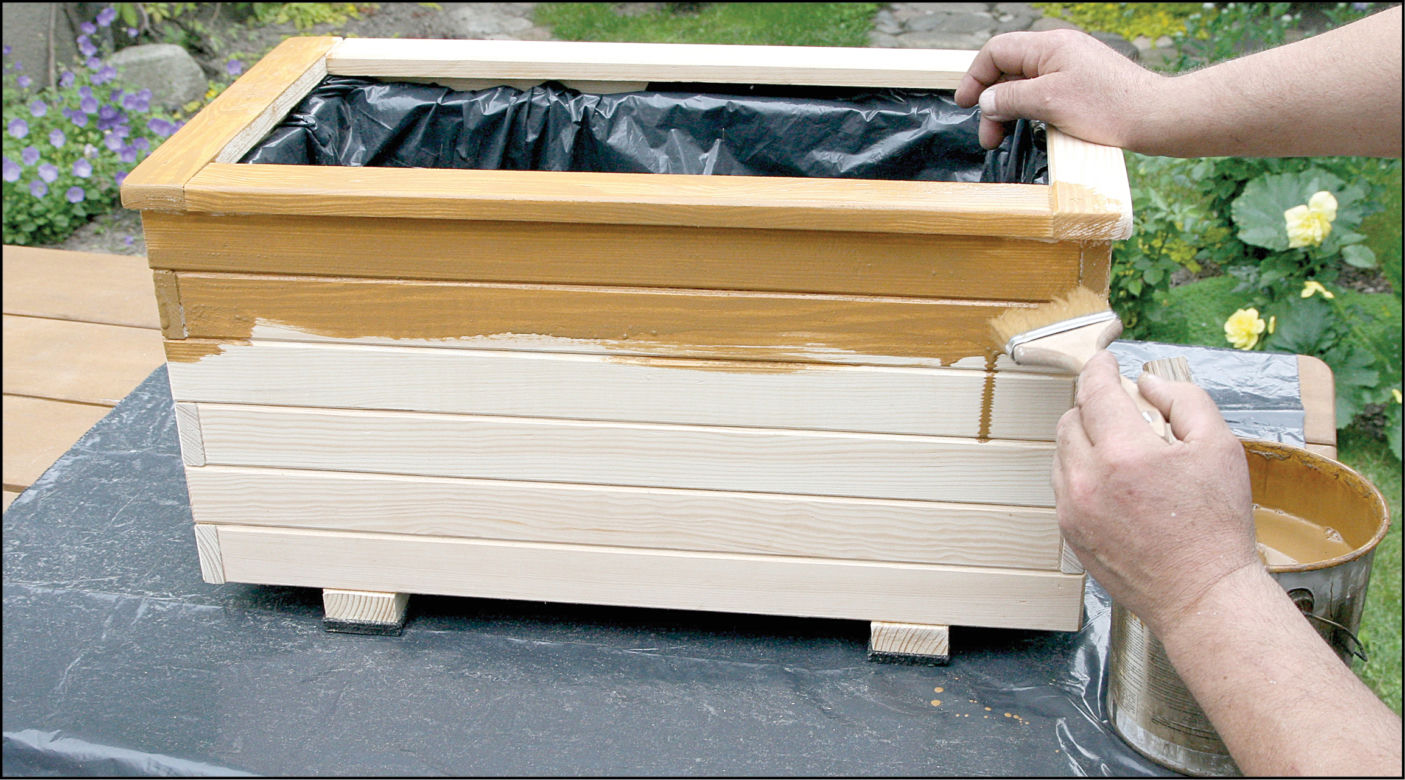

13. Po odkurzeniu skrzynki zabezpieczamy ją. Można to zrobić impregnatem barwiącym. Dobrym wyborem jest też olej do drewna. Dwukrotne malowanie zapewni właściwą ochronę
