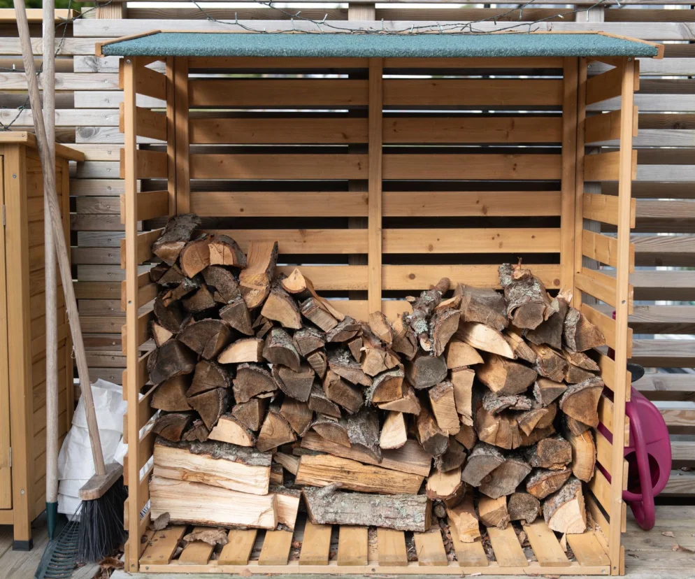

Drewniana drewutnia z ułożonymi polanami i zielonym daszkiem. O cenach drewutni w 2026 roku przeczytasz na Muratordom.

Drewutnia służy przede wszystkim do uporządkowanego przechowywania drewna kominkowego, opału do kotła, szczap używanych w piecu oraz drewna przygotowanego do paleniska ogrodowego. Zadaszenie chroni stos przed deszczem i śniegiem, natomiast otwarte lub ażurowe ściany zapewniają cyrkulację powietrza. Dzięki temu drewno może stopniowo wysychać zamiast chłonąć wilgoć i pleśnieć.
Prawidłowo wykonana konstrukcja oddziela polana od ziemi, na której po opadach długo utrzymuje się wilgoć. Przechowywanie drewna w suchym i przewiewnym miejscu pomaga obniżyć jego wilgotność. Drewno opałowe przeznaczone do spalania powinno mieć wilgotność poniżej 20 proc., co najczęściej wymaga sezonowania przez co najmniej rok lub dwa lata.
Gdzie najlepiej ustawić drewutnię w ogrodzie?
Najlepsze będzie miejsce suche, przewiewne i częściowo nasłonecznione. Należy unikać zagłębień terenu, stale zacienionych zakątków oraz miejsc, w których po deszczu zbiera się woda. Podłoże powinno być stabilne i wypoziomowane. Konstrukcję można ustawić na bloczkach betonowych, płytach chodnikowych albo punktowych podporach, dzięki czemu drewniane elementy nie będą stykały się bezpośrednio z gruntem.
Drewutnię warto zlokalizować stosunkowo blisko domu, lecz nie należy szczelnie dociskać jej do elewacji. Pozostawienie odstępu umożliwia przepływ powietrza i ogranicza gromadzenie się wilgoci. Trzeba również zapewnić wygodne dojście, szczególnie zimą, oraz możliwość dowożenia opału taczką. Drewno powinno być osłonięte przede wszystkim od góry, podczas gdy boki konstrukcji muszą pozostać przewiewne.
