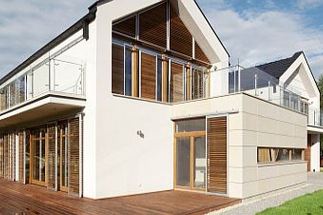

Konstrukcja tarasu nad garażem
Konstrukcję tarasu stanowi najczęściej strop nad kondygnacją poniżej (może to być betonowa płyta lub inny rodzaj stropu).­ Każdy taras musi mieć spadek 1,5-2% na zewnątrz umożliwiający odpływ wody. Można go ukształtować w konstrukcji tarasu albo wybetonować na warstwie konstrukcji dodatkową warstwę spadkową. Kolejne warstwy również są wówczas ułożone ze spadkiem. Ich układ zależy od wybranego systemu izolacji tarasu.
Ocieplenie tarasu nad garażem
Taras znajdujący się nad pomieszczeniem ogrzewanym musi być ocieplony. Materiał ociepleniowy powinien być odporny na ściskanie. ­Najlepiej sprawdza się polistyren ekstrudowany lub twardy styropian o dużej wytrzymałości (klasy EPS 200), który producent dopuszcza do stosowania na tarasie.
Na tarasie o odwróconych warstwach z hydroizolacją pod izolacją termiczną dopuszczalny jest tylko materiał odporny na wodę, czyli np. polistyren ekstrudowany. Ocieplenie musi być od strony ogrzewanego wnętrza oddzielone paroizolacją. Jej brak może być przyczyną zawilgocenia sufitu na skutek wykraplania się pary w ociepleniu, co stwarza wrażenie nieszczelności tarasu.
Jeżeli pod tarasem nie ma żadnego pomieszczenia, lecz wspiera się on na słupach, najlepiej, aby ocieplenie znajdowało się między płytą a ścianą. Jeśli jest to niemożliwe ze względów konstrukcyjnych, należy je ułożyć na płycie tarasu oraz od spodu, aby zlikwidować mostek cieplny na styku połączenia płyty ze ścianą.
