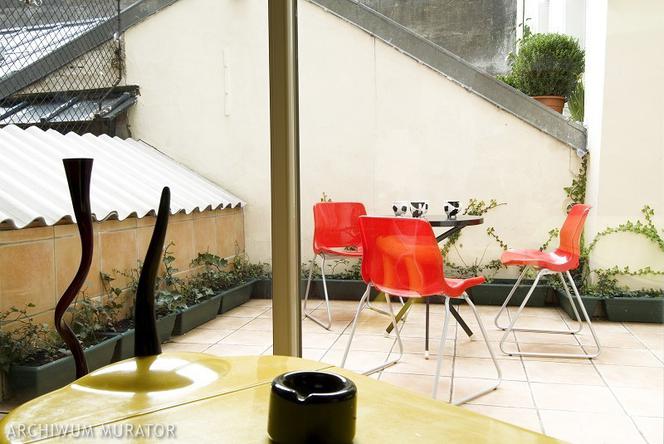

taras z posadzka wentylowaną
Autor: Sara Niedźwiecka Wybierając płyty na taras, chcemy, żeby nawierzchnia służyła przez wiele lat
Posadzkę wentylowaną na tarasie lub balkonie robi się z odpowiedniej grubości płyt ceramicznych, betonowych lub kamiennych, które układa się na specjalnie do tego celu przygotowanych podkładkach. Pod taką nawierzchnią niezbędna jest izolacja przeciwwodna z papy, membrany PVC lub membrany EPDM. Zaletą tego rozwiązania jest elastyczny układ warstw posadzkowych. Nie ma między nimi sztywnych połączeń, dzięki czemu naprężenia termiczne oraz powstające pod wpływem pracy konstrukcji nie niszczą tego układu. Nie ma tu klejów, fug i zapraw z dodatkiem cementu, które pracując odkształcają się, pękają i umożliwiają wilgoci wnikanie w podłoże. Posadzka wentylowana to bardzo dobre wykończenie szczególnie tarasów i balkonów o dużej powierzchni.
