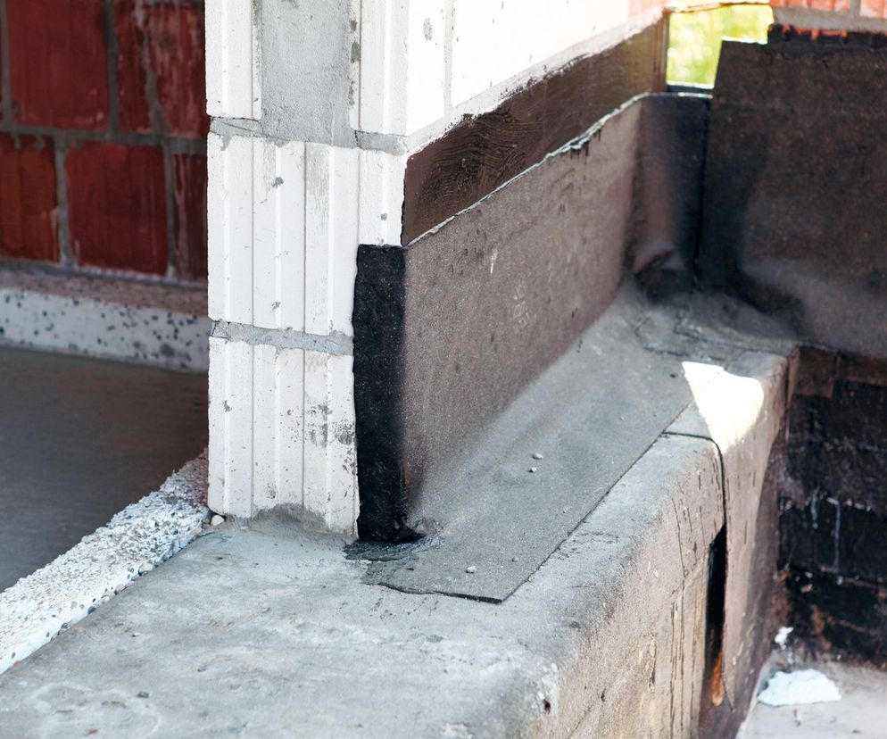

Zgrzewanie pasów papy
Autor: Andrzej T. Papliński Papy termozgrzewalne muszą być sklejone z podłożem warstwą bitumu roztopionego palnikiem. Niezależnie od tego, czy papa jest klejona lepikiem, czy zgrzewana do podłoża, należy ją mocować tak, aby wystawała poza lico ściany przynajmniej na 10 cm z każdej strony
