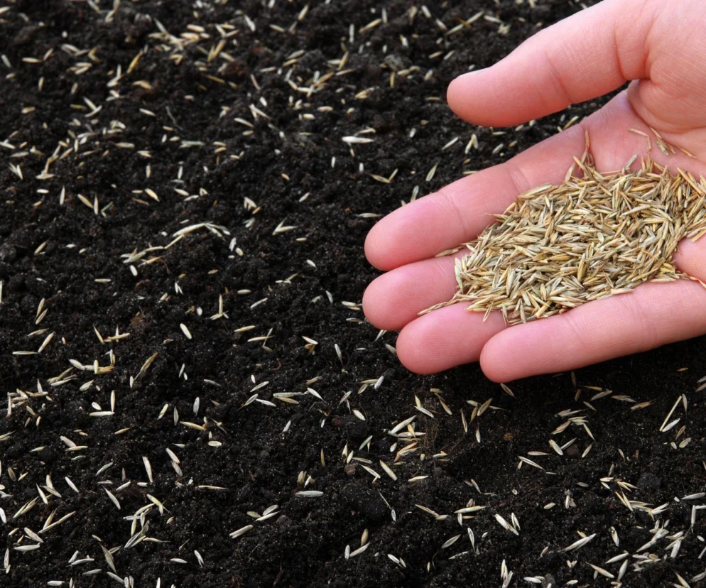

Jak wysiewać trawę jesienią?
Nasiona traw można wysiewać ręcznie (nie jest to zbyt precyzyjne) lub z użyciem siewnika. Zabieg najczęściej wykonuje się dwukrotnie – na krzyż. Średnie dawki zużytych nasion wynoszą: 30g/m²  przy siewie siewnikiem oraz 50g/m² w przypadku siewu ręcznego. Nasiona kiełkują w okresie 1-3 tygodni od siewu (zależy to od gatunku trawy oraz warunków klimatyczno - glebowych). Po wysianiu nasiona powinno się przykryć lekką warstwą gleby, w przeciwnym przypadku mogą być zjadane przez ptaki. Następnie teren należy utwardzić i wyrównać, wykonując wałowanie. Dopiero po tej pracy, obszar trawnika należy podlać.

Zakładanie trawnika z siewu
Autor: Kinek00/ Getty Images Zakładanie trawnika z siewu
