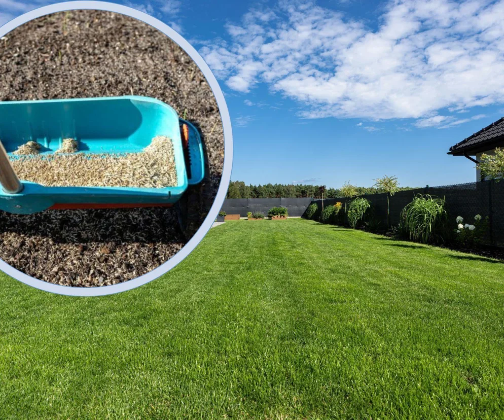

Myślisz, że założenie trawnika z siewu to tylko rozsypanie nasion i podlewanie? To częsty błąd, który prowadzi do rzadkiej, zachwaszczonej murawy. Klucz do sukcesu tkwi w odpowiednim przygotowaniu podłoża, które gwarantuje, że trawa wykiełkuje gęsto i równo. Podpowiadamy, jak zakładać trawnik z siewu, by uzyskać piękną, zielona murawę.
Trawnik z siewu
Autor: Kinek00/ Getty Images Kiedy i jak zakładać trawnik z siewu?
Kiedyś wszystkie trawniki pochodziły z siewu. Dziś, gdy łatwo kupić darń z rolki, wiele osób zadaje sobie pytanie, czy nie lepiej rozłożyć ją w ogrodzie. Oba rozwiązania mają swoje zalety, ale niezaprzeczalnie trawnik z siewu jest tańszy, łatwiej też dostosować gatunki traw do specyficznych wymagań każdego zakątka ogrodu, bo w sprzedaży są mieszanki traw przeznaczone na różne stanowiska. Podpowiadamy, jak założyć trawnik z siewu.

Zakładanie trawnika z siewu: jak siejemy nasiona? - instrukcja krok po kroku
  • Delikatnie zagrabiamy teren wzdłuż linii prostych, aby utworzyć niewielkie bruzdy.
  • Nasiona wysiewamy równo na całej powierzchni - siewnikiem, takim jak do nawozów, lub ręcznie, typowymi ruchami siewcy, połowę nasion siejemy, idąc wzdłuż, a drugą połowę – w poprzek trawnika.
  • Na jego brzegu należy wysiać nawet dwukrotnie więcej nasion, bo z praktyki wiadomo, że tam trzeba zwykle później dosiewać trawę.
  • Najlepiej jest siać, gdy gleba nie jest wilgotna, inaczej wraz z nasionami będzie przyklejała się do butów.
  • Nasiona przysypujemy cienką warstwą przesianej ziemi kompostowej (około 1 cm, bo zbyt głęboko przykryte mogą nie wzejść) lub mieszamy delikatnie grabiami z wierzchnią warstwą gleby.
  • Wałujemy podłoże, dociskając do niego nasiona, a następnie solidnie podlewamy zraszaczem lub wężem z dyszą rozpylającą strumień wody (by nie wypłukać nasion). W małym ogrodzie wysiane nasiona możemy udeptać.
