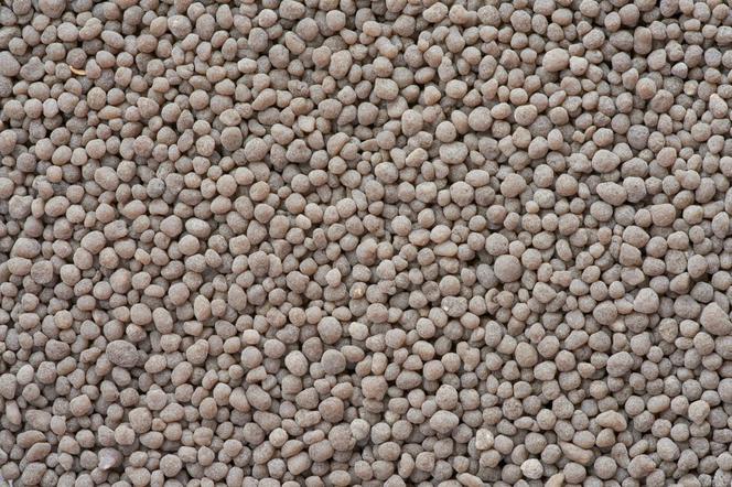

Autor: Helin Loik-Tomson/ Getty Images Jednym z nawozów wapniowych jest wapno dolomitowe
