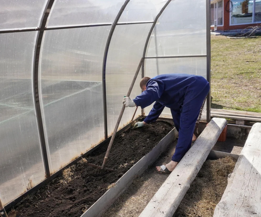

Przygotowanie gleby w szklarni
Autor: Liubov Polozhentseva/ Getty Images Przed posadzeniem roślin w szklarni, należy odpowiednio przygotować ziemię

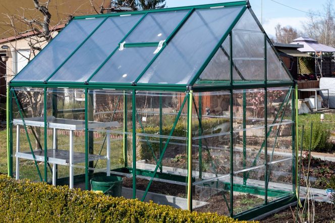

Szklarnia w ogrodzie
Autor: Getty Images Szklarnia przyda się m.in. do przygotowania rozsady, uprawy nowalijek czy roślin ciepłolubnych
