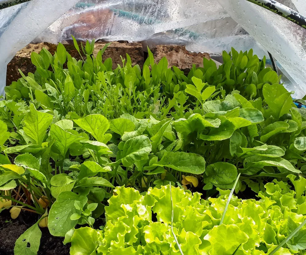

Autor: www.thinkstockphotos.com/ Archiwum prywatne Pod niskimi tunelami foliowymi można uprawiać na przykład sałatę

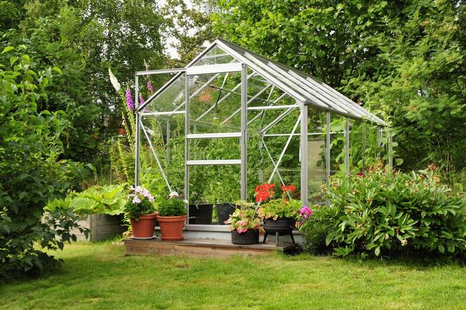

Uprawa w szklarni lub tunelu foliowym przyspieszy zbiory warzyw
Wiosenny sezon uprawy warzyw można rozpocząć w szklarni już na początku marca, sadząc w niej kupioną lub przygotowaną w mieszkaniu albo innym ogrzewanym pomieszczeniu rozsadę wczesnej kapusty, kalarepy i kalafiora. W tym samym czasie wysiewa się warzywa: rzodkiewkę, koper i rukolę. Koper będzie gotowy do zbioru po mniej więcej 40 dniach, a rukola i rzodkiewka – po miesiącu.
Wczesną wiosną w szklarni można także przygotować rozsadę sałaty, porów, warzyw kapustnych do późniejszej uprawy. Po posadzeniu rozsady do gruntu na początku maja jej miejsce w szklarni mogą zająć warzywa ciepłolubne: pomidor, papryka, oberżyna i ogórki. Ziemia w szklarni powinna być żyzna i o dużej zawartości materii organicznej (najlepiej kompostu). Powinniśmy ją co roku wymieniać, by zapobiec szerzeniu się chorób i szkodników.
W sprzedaży są gotowe szklarenki o powierzchni już od kilku metrów kwadratowych, które zmieszczą się nawet w małym ogrodzie. Są zbudowane z profili aluminiowych lub stalowych i szkła albo plastiku. Połać dachu powinna mieć kąt nachylenia 25-35°, bo wtedy do wnętrza wpada najwięcej promieni w okresie krótkiego dnia, gdy słońce jest nisko nad horyzontem. Z tego samego powodu szklarnię najlepiej ustawić dłuższym bokiem na osi wschód-zachód. Dobrze, jeżeli ma otwierane okna dachowe, bo to ułatwia jej wietrzenie.
Przeczytaj też: Szklarnia ogrodowa - jaka powinna być, gdzie ją ustawić w ogrodzie? Jak uprawiać rośliny w szklarni?
Podobne zastosowanie mają wysokie tunele foliowe. W ogrodzie wykorzystuje się także niskie tunele wysokości 25-60 cm. Chroniąc rośliny przed wiosennym chłodem, przymrozkami i wiatrem, stwarzają dobre warunki do szybszego wzrostu. Bardzo łatwo je zrobić samemu – wygięte w pałąk kawałki drutu wsuwa się w ziemię i konstrukcję przykrywa folią grubości 0,2 mm lub agrowłókniną. Z jednej strony brzeg materiału przysypuje się na stałe ziemią, a z drugiej – obciąża deskami, cegłami lub kamieniami, by w każdej chwili można było podnieść okrycie i przewietrzyć rośliny. W małych tunelach wczesną wiosną uprawia się rzodkiewki, sałatę, cebulę, warzywa kapustne, a w maju przenosi się je na zagony obsadzone rozsadą ogórków czy pomidorów (osłonięte warzywa plonują nawet o 25 dni wcześniej).
Przeczytaj też: Jak uprawiać warzywa w tunelu foliowym? Jaki tunel foliowy wybrać do uprawy warzyw i gdzie go ustawić w ogrodzie?
Szklarnia ogrodowa
Autor: Getty Images Szklarnia ogrodowa
