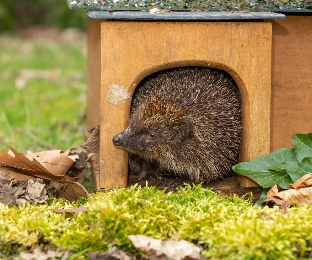

Domek dla jeża - wymiary
Domek dla jeża powinien mieć przynajmniej 35 cm wysokości. Optymalna długość i szerokość wynoszą 40-50 cm. Zwykle do domku prowadzi przedsionek, który średnio ma wymiary 20x15 cm (nie powinien być zbyt duży, aby do domku nie przedostało się większe zwierzę). W skrzyni można zainstalować krótką przegródkę, która częściowo chroni przed zimnem, a także osuwaniem się ściółki.
Czym wypełnić domek dla jeża? W co wyposażyć?
Dobrym usprawnieniem domku jest otwierany dach, który pozwala na łatwe wyczyszczenie domku dla jeża po zimie. Domki mają najczęściej dachy płaskie (są łatwiejsze do skonstruowania). Przy pewnej wprawie majsterkowicza można jednak pokusić się o daszek z lekkim spadem (na bok). Wtedy będzie sprawniej chronił przed deszczem (obiekt posłuży dłużej). Można go także zabezpieczyć, np. pokrywając papą. Czasem - dla lepszej wymiany powietrza - montuje się otwór wentylacyjny. Można zamontować do niego wąż wentylacyjny lub rurkę PCV (powinny być skierowane do ziemi).
Domek dla jeży warto wyścielać sianem, trocinami, drobnymi gałązkami i liśćmi. Zwykle wysypuje się je do połowy wysokości konstrukcji. Przez okres jesieni trzeba unikać częstego podchodzenia i zaglądania do domku, by nie płoszyć potencjalnych lokatorów. Można co najwyżej ustawić obok płaski pojemnik z wodą (i regularnie wymieniać ją).
