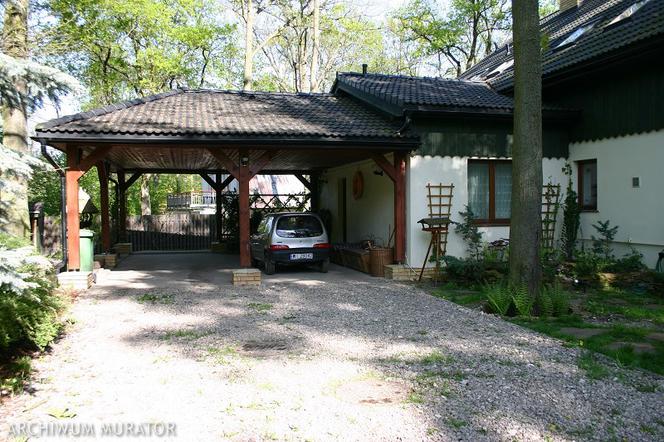

Żwirowa nawierzchnia
Autor: Jacek Kucharczyk Nawierzchnia żwirowa doskonale wygląda w ogrodzie w sąsiedztwie trawnika i otoczeniu roślin, a do tego przepuszcza wodę

Prostym i niewymagającym specjalnych instalacji sposobem chronienia zasobów wodnych jest ułożenie zamiast szczelnych nawierzchni takich, które są przepuszczalne. Sprawdzą się one doskonale, oczywiście pod warunkiem, że zostaną właściwie dobrane i wykonane. Tradycyjnie nawierzchnię taką robiono ze żwiru. Ma ona opinię niestabilnej i wymagającej częstych napraw, ale ułożona z kilku (najlepiej trzech) warstw kruszywa o rozmaitych frakcjach, które są kolejno starannie wałowane, spełnia swe zadanie przez wiele lat. Dodatkowym jej wzmocnieniem może być rozłożenie i uwałowanie na powierzchni cienkiej warstwy pospółki, czyli naturalnej mieszaniny żwiru, piasku i gliny.
Ścieżki żwirowe w ogrodzie - jak zbudować i pielęgnować ogrodową żwirową ścieżkę >>>
