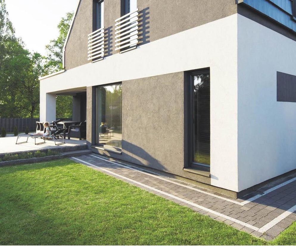

Tam, gdzie opaska wokół domu stanowi jedynie odcięcie elewacji od trawnika, najczęściej ma 40-60 cm. Jeśli opaskę chce się wykorzystywać jako chodnik, trzeba ją poszerzyć przynajmniej do 80-90 cm. Szerokość opaski warto dopasować do modułu wybranych kostek, aby nie przycinać skrajnych elementów, dzięki czemu ograniczy się odpady oraz zracjonalizuje koszty materiału i robocizny.
opaska z kostki betonowej
Autor: Mariusz Bykowski, projekt: Marcin Rubik Najpopularniejszym materiałem brukarskim są kostki betonowe. Dobrze sprawdzą się też na wąskiej opasce. Taką nawierzchnię łatwiej utrzymać w czystości niż tę wykonaną z kruszywa
