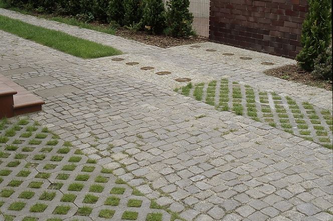

Nawierzchnia połączona z roślinami - z czego zrobić nawierzchnię
Najładniej wyglądają przerośnięte roślinami nawierzchnie zrobione z dużych kamiennych płyt o nieregularnych kształtach. Zamiast nich można ułożyć płyty betonowe - tańsze, ale potrzeba trochę czasu, zanim obrosną one roślinami i “nabiorą patyny”. Spoiny z roślin można także zrobić w nawierzchni z kamiennego bruku albo kostek betonowych o kształcie przystosowanym do sadzenia między nimi roślin czy kostek z wypustkami, dzięki którym przy układaniu nawierzchni łatwo zachować odpowiednie odstępy. Można również kupić ażurowe płyty, których puste przestrzenie wypełnia się urodzajną ziemią i sieje się w nich trawę. Zaletą takich płyt jest to, że po zarośnięciu stają się mało widoczne i nawierzchnia sprawia wrażenie trawnika. Wadą natomiast jest to, że niewygodnie chodzi się po nich na obcasach i boso. Stosuje się je głównie do utwardzania podjazdów do garażu.

Autor: Andrzej Szandomirski
W ogrodzie dobrze prezentują się kształtne dróżki, między którymi można posiać trawę. Należy tylko pamiętać, aby odległości między elementami ścieżki były tak dobrane i wymierzone, żeby było wygodnie po nich stąpać
