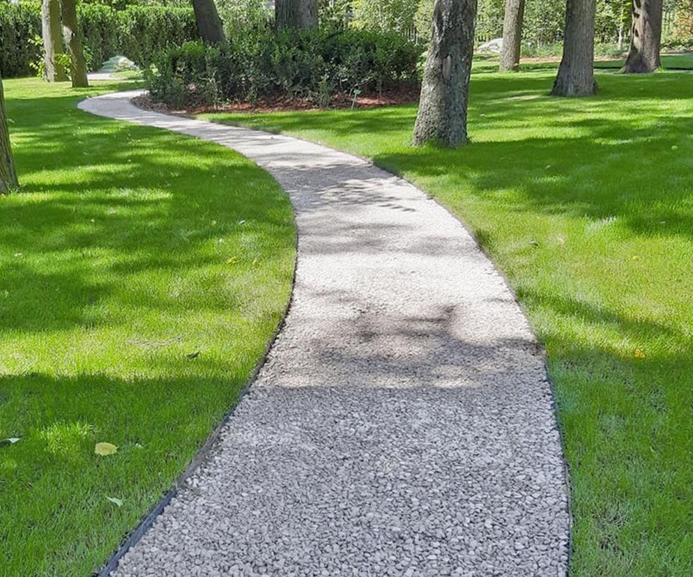

Nawierzchnia mineralno-żywiczna
Autor: TERRAWAY/ Materiały prasowe Nawierzchnie mineralno-żywiczne z daleka przypominają te żwirowe. Dopiero po wejściu na ścieżkę można odczuć różnicę
Nawierzchnie mineralno-żywiczne łatwo pochłaniają deszczówkę w czasie opadów, zapobiegając jej niekontrolowanej ucieczce, co w sposób oczywisty poprawia warunki wodne na działce. Ale to nie jest jedyna ich zaleta. Takie nawierzchnie wyglądają bardzo naturalnie, ładnie komponują się z ogrodem i podkreślają urodę roślinnych kompozycji. Właściwie dobrane znikają, wtapiając się w otoczenie, co ma szczególne znaczenie na działkach małych, na których powierzchnie takie jak podjazd, miejsce parkingowe, ścieżki wokół domu czy dojście do wiaty śmietnikowej często stanowią znaczną część posesji.
