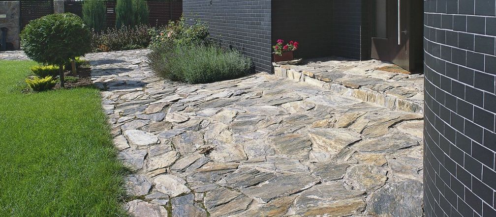

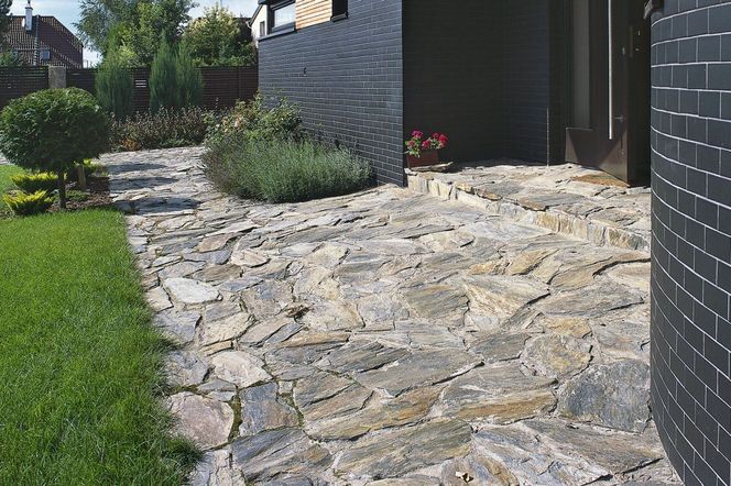

Schody, nawierzchnie, murki z kamienia
Autor: Getty Images Wygląd nawierzchni z kamienia jest wyjątkowy!
