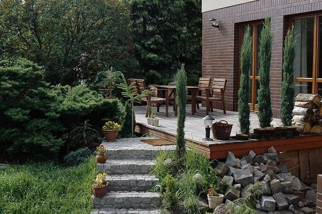

Schody z  drewna, zwiru i kamieni
Autor: Archiwum serwisu Szerokie stopnie tworzą tarasy, które dobrze się komponują z obrastającymi je roślinami
