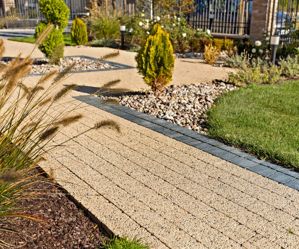

Jaka grubość kostek i płyt na podjazd?
Przede wszystkim musimy pamiętać, że na podjazd dla samochodów konieczne jest zastosowanie grubszych elementów, o większej wytrzymałości mechanicznej. Gdy z podjazdu będą korzystały samochody osobowe odpowiednia jest grubość 6 cm. W przypadku samochodów ciężarowych generujących większe obciążenia – 8 cm. Zawsze trzeba sprawdzić zalecenia producenta danego materiału w tej kwestii.
Kostki betonowe
Najtańszym materiałem są drobnowymiarowe kostki betonowe, których ceny zaczynają się od 40 zł. Kostki danego rodzaju mogą mieć jeden wymiar. Znajdziemy też kolekcje obejmujące kilka rozmiarów, co pozwala układać bardziej urozmaicone nawierzchnie. Podobny efekt uzyskamy, łącząc kostki w różnych kolorach albo o róźnie wykończonej powierzchni. W zakresie cenowym 40-80 zł jest bardzo duża oferta kostek na podjazd.
Polecamy także: Co na nawierzchnię w ogrodzie? Rodzaje materiałów, zalety, wady, ceny
Płyty betonowe
Płyty betonowe na podjazd mogą być bardzo proste, wyglądać jak zwykłe szare płyty chodnikowe. Jednak w tej grupie produktów wyróżniają się płyty o oryginalnym wykończeniu nawierzchni. Mogą to być wzory naśladujące kamień naturalny, drewno, beton albo zupełnie nie związane z rzeczywistością. Rozmiary płyt to od 20x 20 do 100 x 100 cm. Najprostsze płyty kosztują od 50 zł. Ceny dekoracyjnych płyt betonowych zamykają się w widełkach 100-200 zł.
Bruk klinkierowy
Z klinkieru produkuje się nie tylko cegły i płytki na elewacje, ale także bruk na podjazdy i chodniki. To materiał wyróżniający się odpornością na czynniki atmosferyczne, wytrzymałością mechaniczną i urodą. Wybierając bruk, możemy mieć tak samo wykończony dom oraz jego otoczenia. Bruk klinkierowy ma wymiary zbliżone do cegieł, np. 20 x 10 x 5, 24 x 5 x 7 cm. Za ten produkt zapłacimy 100-200 zł.
Kostki granitowe
To najtrwalszy materiał, który może być też najdroższym wyborem. Za to zyskamy bardzo szlachetnie wyglądający podjazd. Zwykłe kostki łupane o drobnych wymiarach i nieregularnym kształcie kosztują od 100 zł. Ale im elementy są większe i lepiej obrobione, tym ceny rosną. Większe kostki (np. 8 x 8 x 8, 10 x 10 x 5 cm) cięto- łupane mają ceny zaczynające się od 150 zł. A gdy wybierzemy elementy o obrabianej powierzchni antypoślizgowej, np. płomieniowane lub śrutowane, ceny wzrastają do ponad 200 zł. Granit może być także różnie wybarwiony. Najtańszy jest szary. Obrabiany granit w kolorze czarnym czy czerwonym może kosztować ponad 500 zł.
Pisaliśmy też: Koszty budowy podjazdu z kostki granitowej, kostki betonowej i płyt betonowych. Co wychodzi taniej: kostka czy beton?
Koszt wykonania podbudowy
Prace brukarskie przy podjeździe obejmują korytowanie powierzchni oraz wykonanie podbudowy, czyli ułożenie kilku warstw kruszywa i ich zagęszczenie. Następnie układa się nawierzchnię i ją wykańcza obrzeżem. Ekipy brukarskie oferują usługę łączną obejmującą wszystkie te prace, wraz z zakupem i transportem materiałów na podbudowę. Koszt wykonania podjazdu na gotowo wynosi przeciętnie 120-150 zł. Cenę mogą podwyższyć trudne warunki gruntowe, zastosowanie wielkich płyt albo bardzo drobnych elementów brukarskich.
Koszt wykonania podjazdu do garażu
Znając wszystkie koszty cząstkowe możemy określić, że na wykonanie 1 m² podjazdu trzeba przeznaczyć mniej więcej:
  • kostki brukowe – 160-230 zł,
  • płyty betonowe – 170-350 zł,
  • bruk klinkierowy – 220-350 zł,
  • kostki granitowe – od 220-350 zł.
