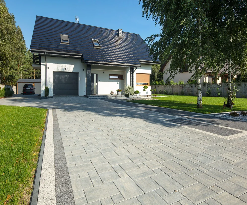

Estetycznie wykończony podjazd przed domem to dopełnienie posesji. Do wyboru mamy wiele materiałów, z których można ułożyć nawierzchnię. Najbardziej popularne rozwiązanie to proste kostki brukowe. Jeśli chcemy uzyskać bardziej dekoracyjny efekt, wybierzmy płyty betonowe. Gdy preferujemy rozwiązania naturalne i na lata, zainwestujmy w kostkę granitową.
Koszty podjazdu do garażu czy domu mogą być bardzo zróżnicowane. Na tę kwotę składają się koszty robocizny oraz materiału potrzebnego do wykonania podbudowy, a także to, ile zapłacimy za materiał na nawierzchnię. Podane w tekście kwoty dotyczą kosztu za 1 m² brutto.
Koszt budowy podjazdu – koszt materiałów na nawierzchnię
Jeśli myślimy o wykonaniu podjazdu dla samochodów, musimy wybrać grubsze materiały na nawierzchnię, które wytrzymają obciążenie przez samochód. Kostki i płyty powinny mieć grubość co najmniej 6 cm, wybierając cieńsze, trzeba sprawdzić, czy ich producent dopuszcza takie zastosowanie. Na rynku znajdziemy proste betonowe kostki lub płyty chodnikowe, wiele dekoracyjnych elementów betonowych, często do złudzenia przypominających kamień naturalny. Bardzo szlachetnym i trwałym materiałem są kostki granitowe.
