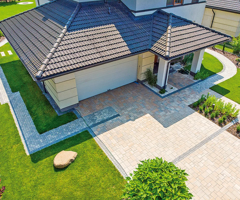

Autor: VESTONE/ Materiały prasowe Nawierzchnie nie muszą biec tylko prosto od furtki i bramy wjazdowej do drzwi domu i wjazdu do garażu. Można im nadać ciekawą formę, kształt oraz pozwolić zaistnieć w różnych częściach ogrodu

Dobrze zaprojektowane nawierzchnie zapewnią dogodną komunikację na działce i sprawią, że otoczenie domu będzie estetyczne. Muszą być wygodne, co oznacza, że podjazd powinien mieć co najmniej 3 m szerokości, a ogrodowa ścieżka nie mniej niż 0,8 m. To, czy będą trwałe, zależy nie tylko od materiału, którym zostały wybrukowane, ale przede wszystkim od właściwego wykonania warstw leżących pod spodem.
