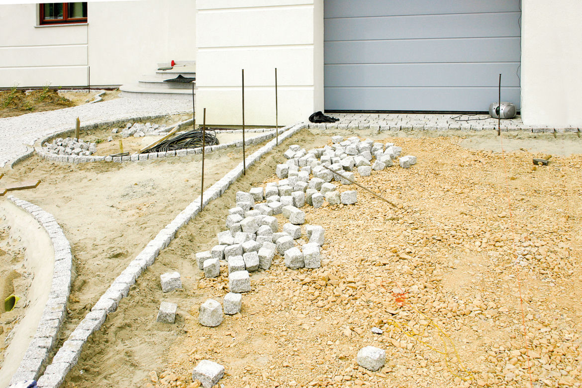

Wyznaczamy bieg nawierzchni za pomocą drutów lub palików wbitych w ziemię i połączonych sznurkiem. Robimy wykop, wyrównujemy jego dno i nadajemy mu spadek, który ułatwi odpływ wody deszczowej

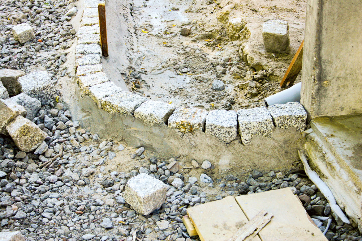

Wzdłuż ścieżek robimy obrzeże i stabilizujemy je chudym betonem. Układamy podbudowę i zagęszczamy ją, sprawdzając, czy został zachowany wymagany spadek nawierzchni

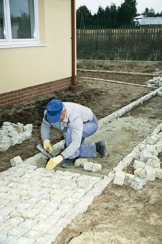

Układamy podsypkę piaskową i wyrównujemy ją drewnianą łatą. Elementy nawierzchni układamy, rozpoczynając od jej brzegów, i delikatnie dobijamy je młotkiem brukarskim. Między kostkami zostawiamy szczeliny szerokości 3- 5 mm

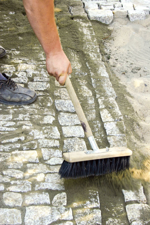

Posypujemy nawierzchnię drobnym płukanym piaskiem i zamiatamy ją do czasu, aż piasek wypełni spoiny między kostkami brukowymi. Na koniec stabilizujemy nawierzchnię, przejeżdżając po niej zagęszczarką
