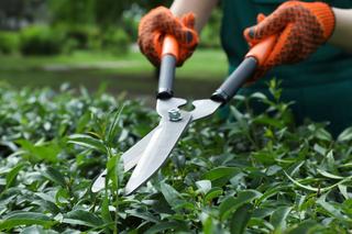

Narzędzia do cięcia żywopłotu ręczne
Ręczne nożyce do żywopłotu przypominają nożyczki, ale mają długie rączki, dzięki którym siła, jaką trzeba włożyć w cięcie, jest mniejsza. Wiele modeli jest dodatkowo wyposażonych w przekładnie przenoszące i zwiększające siłę nacisku nawet 3,5-krotnie. Rączki mogą być wykonane z drewna, stali, aluminium lub tworzyw sztucznych wzmocnionych włóknem szklanym.
Wygodne antypoślizgowe uchwyty zagwarantują komfortową pracę i pewny uchwyt nożyc. Ato nie tylko przyspiesza prace, lecz także chroni przed zranieniami i otarciami dłoni. Uchwyt może mieć wyściółkę z gumy, korka czy nawet żelowych wkładek. Bardzo ważne są odbojniki, bo amortyzując uderzenia, chronią stawy nadgarstków przed nadwerężeniem.
Kształt szlifu ostrzy może być prosty lub falisty. Ostrza proste nadają się do precyzyjnego formowania zwartych brył roślin. Natomiast ostrza faliste sprawdzą się przy cięciu żywopłotów rzadkich, o twardych pędach wymykających się spod kontroli. Do przecinania pojedynczych grubszych gałęzi może posłużyć obcinak wbudowany w niektórych modelach.

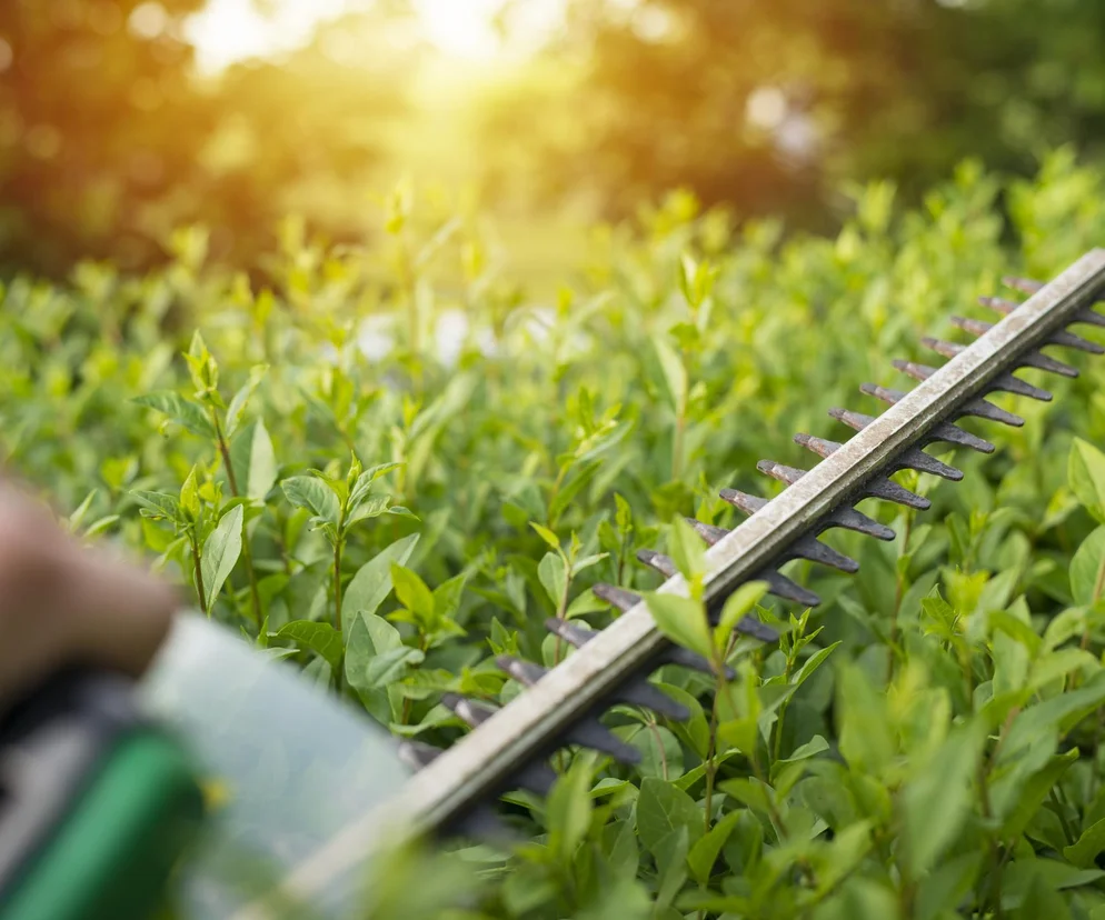

Narzędzia do cięcia żywopłotu mechaniczne
Elementem tnącym jest listwa, wzdłuż której z dużą prędkością przesuwają się drobne zęby (nawet do 10000 cięć na minutę). Listwy tnące mogą mieć zęby tylko po jednej stronie albo po obu jej stronach.
  • Nożyce jednostronne służą głównie do cięcia prostych i długich odcinków żywopłotu. Są bardzo wydajne, bo listwa mająca zęby tylko z jednej strony może być dłuższa.
  • Nożycami obustronnymi znacznie łatwiej formuje się żywopłoty, bo można nimi manewrować w obie strony. Odległość między zębami decyduje o grubości pędów, jakie da się nimi przycinać.
Producenci nożyc mechanicznych stale udoskonalają swoje urządzenia. Nowoczesne silniki są tak projektowane, aby maszynę można było uruchomić szybko i minimalnym wysiłkiem. Stale zmniejsza się hałas i ilość zanieczyszczeń oraz drgań jakie emitują silniki. Urządzenia zużywają mniej paliwa, są lżejsze, bezpieczniejsze i wygodniejsze w obsłudze. Wydajność nożyc zasilanych akumulatorami jest już porównywalna nawet ze spalinowymi. A wielkość i ciężar baterii maleje tak szybko, jak szybko wydłuża się czas pracy na jednym naładowaniu, i to bez spadku mocy urządzenia. W dodatku ten sam akumulator często pasuje do całej rodziny narzędzi ogrodowych: kosiarki, wykaszarki, pilarki czy dmuchawy.
