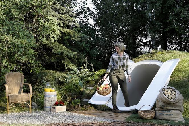

Piwniczka ogrodowa z prefabrykatów z tworzyw sztucznych – takie rozwiązanie radykalnie upraszcza kwestię budowy piwniczki w ogrodzie. Konstrukcja piwniczki jest monolitem wykonanym z laminatu poliestrowego. To taki sam materiał, z jakiego buduje się kadłuby łodzi – jest mocny, twardy, odporny na uszkodzenia mechaniczne, a przede wszystkim wodoszczelny. Nie trzeba więc martwić się, że w piwniczce pojawi się wilgoć i nieprzyjemne zapachy. Tym bardziej, że konstrukcja jest wyposażona w wentylację. Wielką zaletą laminatów jest lekkość. Do montażu piwniczki nie trzeba wynajmować dźwigu. Korpus przyjeżdża na samochodzie ciężarowym i jest bezpośrednio z niego opuszczany do wykopu.
