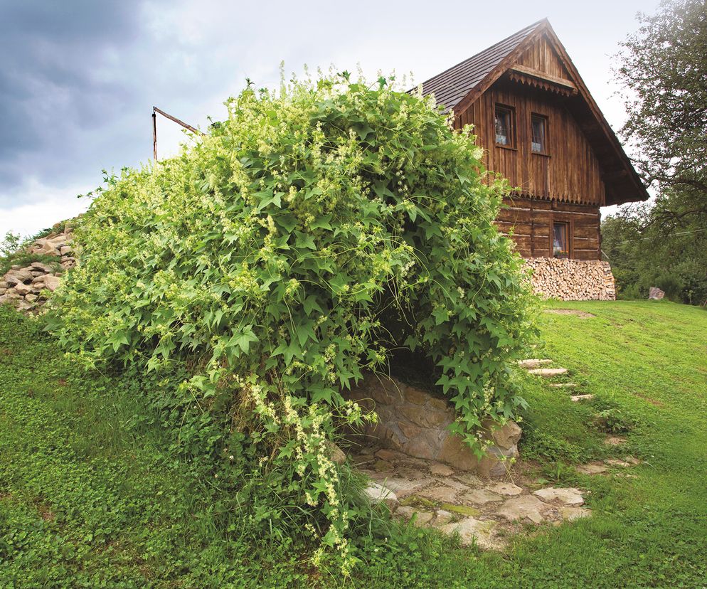

Ogrodowa piwniczka, mimo że wykonana współcześnie i z betonowego prefabrykatu, dobrze wpasowała się w wiejski krajobraz i wygląda, jakby tu stała od lat. Do jej wykończenia użyto tych samych materiałów, co na domu.

Autor: gospodarstwo agroturystyczne Miejsce po dworze/ Archiwum prywatne Aby ograniczyć nagrzewanie wnętrza ziemianki pod wpływem słońca, osłonięto je żywą konstrukcją ze świeżo ściętych gałęzi wierzbowych wsadzonych do ziemi

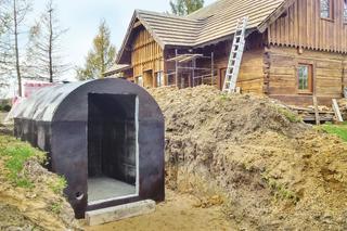

Pomieszczenie piwniczki jest wykonane jako gotowy prefabrykat z żelbetu. Może być odlewany monolitycznie (z dnem i pokrywą) lub w częściach, które są łączone specjalistycznym klejem przez ekipę producenta wcześniej lub podczas montażu. W monolicie są już gotowe otwory drzwiowe i wentylacyjne. Wejście najczęściej umieszczone jest od frontu, ale może być też wykonane w ścianie bocznej lub w stropie (taką piwniczkę da się zakopać na przykład pod tarasem). Dach ziemianki gotowej może być płaski, spadzisty lub półokrągły.
Oferta rynkowa jest bogata, a poszczególne modele różnią się kształtem, wielkością oraz sposobem montażu. Jako elementy dodatkowe sprzedawane są pasujące do nich drzwi, schody żelbetowe i przedsionki. Wymiary ziemianek prefabrykowanych: długość 170-450 cm, szerokość 170-350 cm, wysokość 200-250 cm.
Jeśli ściany zewnętrzne nie zostały zabezpieczone przed wilgocią przez producenta, trzeba je samodzielnie zaizolować masą bitumiczną.

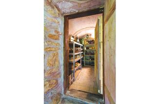

Autor: Piotr Mastalerz Posadzkę wyłożono płytkami, aby łatwiej było utrzymywać czystość w ziemiance. Dla wygody doprowadzono do niej instalację elektryczną i zamontowano oświetlenie

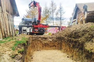

Piwniczka dowożona jest jako gotowy element do posadowienia specjalistycznym samochodem ciężarowym wyposażonym w odpowiedni podnośnik HDS. Niewielka ziemianka waży około 5 t, dlatego warto zapewnić dojazd, by została wyładowana od razu w przygotowane wcześniej miejsce docelowe.
Dowóz jest najczęściej usługą oferowaną przez producenta razem z montażem.

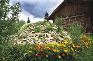

Obsadzenie kopuły piwniczki roślinnością ma nie tylko walory estetyczne. Rośliny, przerastając glebę, zapobiegają jej wymywaniu i osuwaniu się, a pokrywa liści latem jest dodatkową izolacją cieplną wnętrza budowli.
Ponieważ na dachu warunki siedliskowe są trudne (suche, szybko nagrzewające się podłoże), sprawdzą się tam tylko rośliny najbardziej odporne. Najlepsze są te o szeroko rozrastających się korzeniach i tworzące kłącza lub rozłogi.
