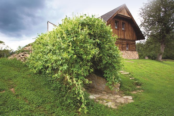

Wejście do ziemianki – jak je zrobić z żywej wikliny
Wejście do ziemianki musiało być zlokalizowane od strony wschodniej. Aby ograniczyć nagrzewanie wnętrza pod wpływem słońca, zostało ono osłonięte żywą konstrukcją z wierzby. Wykonano ją ze świeżo ściętych gałęzi wierzbowych wsadzonych do ziemi i przeplecionych między sobą tak, aby tworzyły stabilną całość
Autor: gospodarstwo agroturystyczne Miejsce po dworze/ Archiwum prywatne
Zielone zadaszenie z żywej wikliny i pnączy
Wierzba w tej postaci doskonale się zakorzenia i z czasem wymaga jedynie przycinania zbyt szybko rosnących młodych pędów. Dla stworzenia lepszej izolacji termicznej wierzbowy trejaż obsadzono pnączem, którego gruba warstwa liści wystarczająco zacienia wystawioną na słońce część wejściową ziemianki, tworząc przyjemny zielony przedsionek
Autor: Piotr Mastalerz
