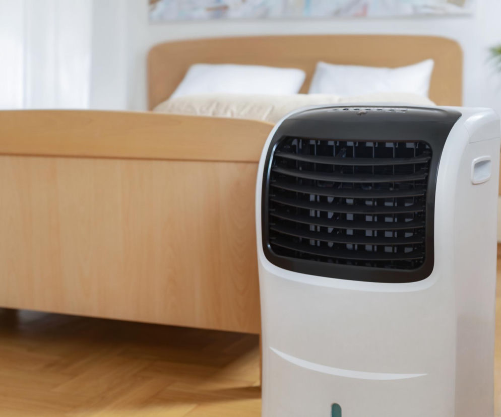

Autor: materiały prasowe/ Materiały prasowe Przenośny klimatyzator WELL P7 firmy Electrolux ma atrakcyjny wygląd i szybko chłodzi pomieszczenie

Klimatyzatory przenośne są małe i wygodne. Mają zwartą budowę, ważą niewiele i czasem mają kółka, co ułatwia przestawianie ich z pomieszczenia do pomieszczenia. Nie pracują tak cicho jak stacjonarne, ale też nie na tyle głośno, by stanowiło to istotną przeszkodę podczas pracy lub wypoczynku w domu.
Przeczytaj też: Klimatyzer (klimator) zamiast klimatyzatora - jak działa najtańsze urządzenie do chłodzenia
Jeśli jednak miejscem pracy klimatyzatora ma być głównie sypialnia, w jego danych technicznych warto sprawdzić poziom hałasu generowanego podczas pracy klimatyzatora co najmniej na średnim, a najlepiej na najwyższym biegu. Nie powinien przekraczać 45-50 dB (35 dB to wartość odpowiadająca cichej rozmowie).
