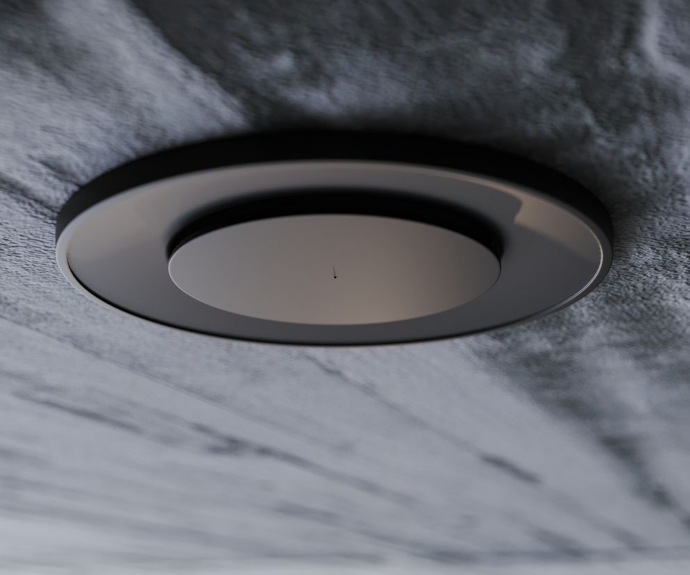

Anemostaty Darco Ventlab
Autor: Darco Ventlab/ Materiały prasowe Do wnętrz w stylu loftowym można wybrać anemostat w modnym czarnym wykończeniu
