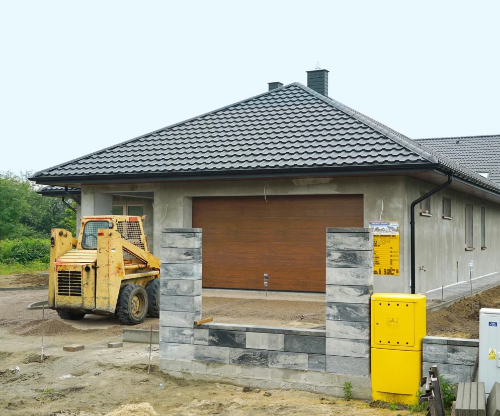

Dom jednorodzinny w trakcie budowy z szarym dachem, brązowymi drzwiami garażowymi oraz koparką i żółtą skrzynką gazową obok. O procedurach i kosztach podłączania mediów do budowanego domu przeczytasz na naszym portalu.
Autor: Andrzej Papliński Po przyłączeniu do sieci skrzynki ze złączami i licznikami montuje się zazwyczaj w linii ogrodzenie, w miejscu wskazanym w projekcie zagospodarowania działki

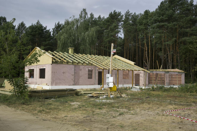

Można również wnioskować o wykonanie przyłącza tymczasowego na czas budowy, jeśli realizacja przyłącza docelowego wymaga dłuższego oczekiwania. Po podpisaniu umowy o przyłączenie przedsiębiorstwo energetyczne – w ramach ustalonej opłaty przyłączeniowej – przygotowuje dokumentację, buduje przyłącze oraz montuje układ pomiarowo-rozliczeniowy.

Autor: Piotr Mastalerz Plac budowy można zasilać z przyłącza tymczasowego, czyli rozdzielnicy zamontowanej na przykład na słupie
