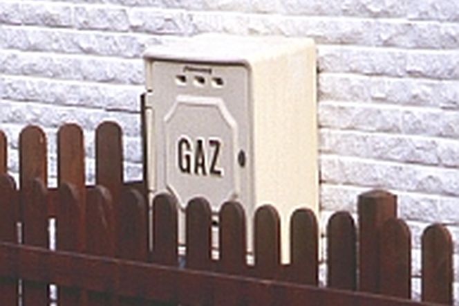

Wnęka na skrzynkę gazową
Autor: Archiwum serwisu Wnęka w ścianie, w której zostanie zamontowana skrzynka gazowa.
