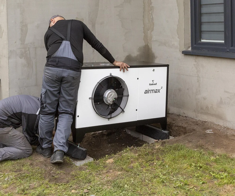

Montaż pompy ciepła
Autor: Piotr Mastalerz
Pompa ciepła Galmet: nagroda w konkursie Czyste Powietrze z Muratorem 2021
