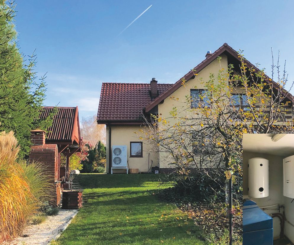

Autor: TEMPCOLD/ Materiały prasowe Jest wiele powodów, dla których warto zamienić stary kocioł na pompę ciepła. Ale taka inwestycja w domu ze starą instalacją grzewczą nie polega jedynie na zakupie samej pompy
Większość typowych pomp ciepła może podgrzewać wodę do temperatury najwyżej 55°C. Jeżeli jednak rozważamy zastosowanie powietrznej pompy ciepła, to zastąpienie nią kotła na węgiel, jeśli w domu jest instalacja grzewcza ze starymi grzejnikami, może spowodować, że efektywność takiego układu nie będzie najwyższa, a to przełoży się na duże zużycie energii elektrycznej do zasilania pompy ciepła.
Co prawda są na rynku pompy ciepła, które mogą zapewnić wyższą temperaturę zasilania, rzędu nawet 70°C, produkowane właśnie z myślą o zastosowaniu w budynkach ze starą instalacją grzewczą. Jednak są to urządzenia o większym stopniu skomplikowania i wyższej cenie niż standardowe. Dlatego zawsze najlepszym kierunkiem jest dążenie do uzyskania jak najniższej temperatury zasilania instalacji.
