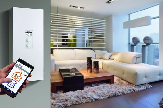

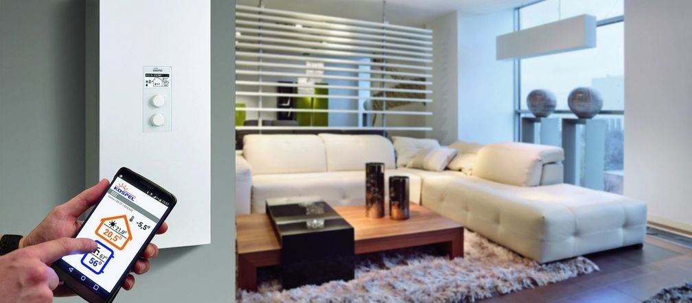

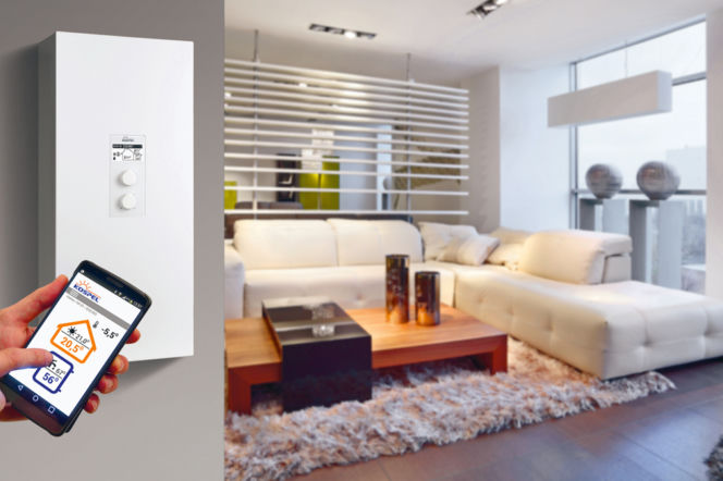

Kiedy warto wybrać kocioł elektryczny? Kotły gazowe, olejowe, czy na paliwa stałe to najpopularniejsze źródła ciepła. Kotły elektryczne choć mniej popularne, w określonych sytuacjach mogą być rozsądnym i opłacalnym wyborem.
kocioł elektryczny kospel
Autor: materiały prasowe Kospel/ Materiały prasowe Kocioł elektryczny to nowoczesne źródło ciepła, którym można sterować za pomocą aplikacji w smartfonie. Kocioł elektryczny Kospel
Duża popularność fotowoltaiki spowodowała, że wzrosło również zainteresowanie różnymi formami ogrzewania elektrycznego. Panele fotowoltaiczne przetwarzają energię słoneczną w elektryczną, którym można zasilać nie tylko oświetlenie domu i urządzenia AGD, ale też system ogrzewania. Dzięki wykorzystywaniu darmowej energii ze źródeł odnawialnych do ogrzewania, nie tylko działamy proekologicznie, ale też w znaczący sposób możemy obniżyć koszty eksploatacji domu. To sprawia, że na tle innych sposobów ogrzewania i źródeł ciepła ogrzewanie elektryczne, a w tym kotły elektryczne, stają się ciekawą i opłacalną opcją dla inwestorów.
