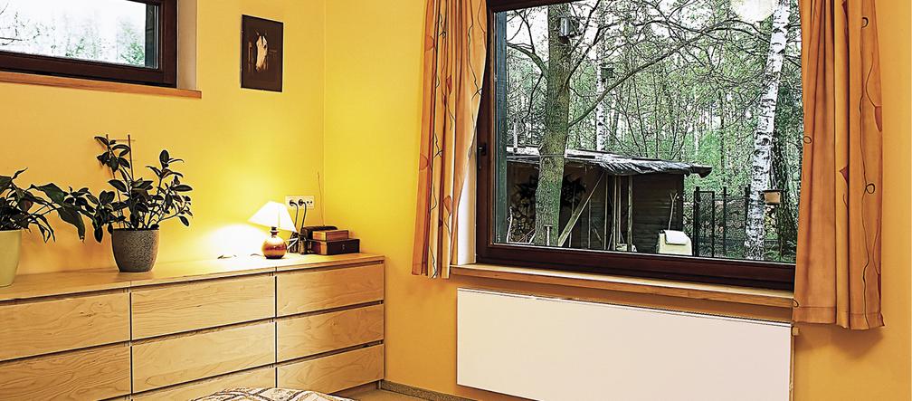

Grzejnik stalowy płytowy
Grzejniki stalowe płytowe
 to najpopularniejszy rodzaj grzejników. Są produkowane w rozmaitych wymiarach, więc bez większego problemu można je dopasować do dowolnego zapotrzebowania na ciepło.
Grzejniki stalowe płytowe mają większą bezwładność cieplną niż grzejniki aluminiowe, ale znacznie mniejszą niż żeliwne członowe. Można łatwo sterować ich wydajnością w instalacjach zautomatyzowanych. Ze względu na mały przekrój kanałów wodnych wymagają jednak dużej dbałości o jakość wody w instalacji. Nie wolno ich też stosować w instalacjach systemu otwartego ani w zbudowanych z rur z tworzywa sztucznego niemających powłoki antydyfuzyjnej.
