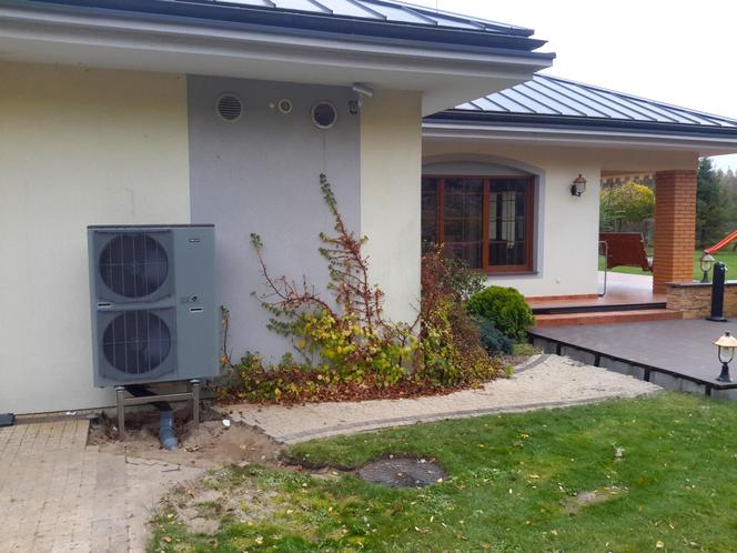

Autor: redakcja Murator.pl/ Materiały prasowe Pompa ciepła powietrze-woda typu SPLIT

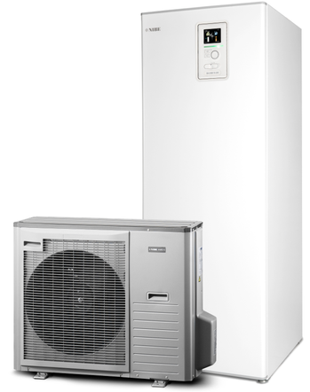

Pompy ciepła NIBE
Autor: NIBE/ Materiały prasowe
Wariant 3. Wybierając monowalentny tryb pracy, potrzebowalibyśmy pompy ciepła powietrze-woda, która przy -20°C pokrywa 100% zapotrzebowania energetycznego budynku, czyli przy -20°C osiąga moc grzewczą ≥ 8 kW. Taka pompa ciepła w ciągu sezonu grzewczego nie potrzebowałaby wspomagania. Spodziewany zysk wynikający z braku pracy grzałki elektrycznej w sezonie zimowym okazuje się jednak niewielki i nie rekompensuje kosztów związanych z zakupem takiego urządzenia. Szacowany całkowity koszt eksploatacji przy wyborze wariantu 3. jest tylko o 35 zł niższy od wariantu 2. oraz o 151 zł niższy od wariantu 1. Natomiast koszt inwestycyjny w porównaniu z wariantami 1. i 2. jest większy o blisko 10 tys. zł.
