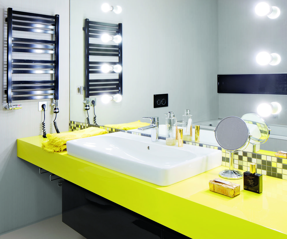

Grzejnik łazienkowy drabinka z grzałką elektryczną
Autor: Archiwum serwisu Dzięki zamontowaniu grzałki elektrycznej, grzejnik c.o. może działać, kiedy tylko chcemy. Projekt łazienki Michał Hoffmann
Do ogrzewania łazienek w domach z centralnym ogrzewaniem zwykle stosuje się grzejniki drabinkowe. I jest to dobre rozwiązanie podczas sezonu grzewczego, bo grzejnik zapewnia wymaganą w łazience temperaturę 24°C, a dodatkowo możliwe jest suszenie na nim ręczników. Problem może pojawić się w okresach przejściowych (wiosną i jesienią) lub latem w chłodne wieczory lub poranki, gdy instalacja grzewcza jest wyłączona. Wówczas możemy odczuwać nieprzyjemny chłód po wyjściu z kąpieli, bo grzejnik nie działa, a dodatkowo powieszone na nim ręczniki długo pozostają mokre. Rozwiązaniem tego problemu będzie zamontowanie w grzejniku drabinkowym grzałki elektrycznej.
Grzałka elektryczna nie zajmuje dodatkowego miejsca w łazience, bo umieszcza się ją w grzejniku i podłącza do sieci 230 V. Podgrzewa wodę znajdującą się w grzejniku c.o. i zapewnia komfort cieplny w łazience, a dodatkowo także umożliwia suszenie mokrych rzeczy, kiedy tylko jest taka potrzeba, przez cały rok, również poza sezonem grzewczym.

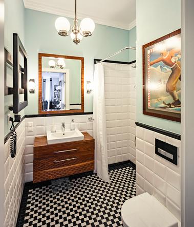

Na co uważać podczas montażu grzałki elektrycznej?
Montując urządzenia elektryczne w łazience (dotyczy to także grzałki do grzejnika), trzeba zachować szczególne warunki bezpieczeństwa. W związku z tym, grzałka (a więc i grzejnik, w którym ma być zamontowana) nie powinna znajdować się bezpośrednio nad wanną lub w sąsiedztwie kabiny prysznicowej.
Najlepiej, by grzejnik z grzałką znalazł się w odległości co najmniej 60 cm od tych sprzętów, chyba że inną możliwość wyraźnie dopuszcza producent grzałki. Konieczne jest wtedy spełnienie warunku dotyczącego stopnia ochrony urządzenia IP (bliżej niż 60 cm od wanny lub kabiny można zamontować urządzenie o IPX5 lub wyższym), a także dotyczącego stałego podłączenia z instalacją elektryczną (najlepiej wtedy skonsultować się z fachowcem - elektrykiem).
W pobliżu grzejnika powinno znaleźć się gniazdo elektryczne z bolcem, do którego podłączona będzie grzałka. Aby móc zamontować grzałkę w grzejniku, powinno się zapewnić możliwość odcięcia grzejnika od instalacji odpowiednim zaworem.
