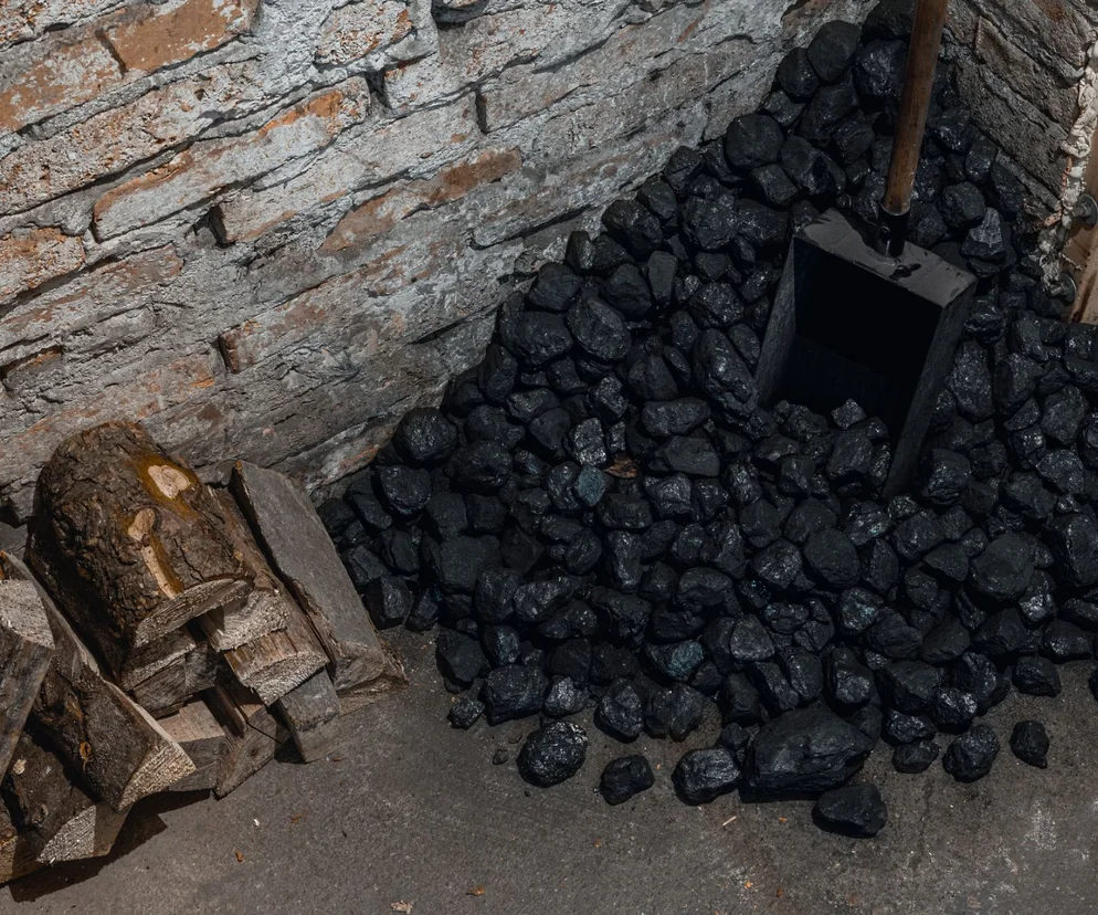

Autor: Getty Images Wartość opałowa drewna i pelletu jest niższa niż węgla czy ekogroszku
Najważniejsze cechy dobrego opału to wysoka wartość opałowa (kaloryczność) i niska wilgotność, brak zanieczyszczeń oraz ograniczona ilość popiołu. Wartość opałowa paliwa zależy od rodzaju surowca i jego właściwości. Najwyższą ma węgiel kamienny grubych sortymentów. Kaloryczność pelletów i drewna opałowego zależy od rodzaju drewna, z którego pochodzą. Ale nie mniej istotna jest wilgotność. Nawet najlepszy węgiel (o najwyższej kaloryczności) da mało ciepła, jeśli będzie wilgotny. Ponadto podczas spalania mokrego węgla powstanie dużo zanieczyszczeń, sadzy, a nawet smoły, które zanieczyszczą kocioł lub piec i komin. Dotyczy to również innych paliw stałych, czyli pelletów i drewna. O jakości paliwa decyduje też brak domieszek innych surowców, często będących źródłem emisji zanieczyszczeń do atmosfery. Intensywność spalania oraz jakość paliwa przekładają się na ilość powstałego popiołu. W słabym węglu może być dodatek struktur kamienistych, które nie ulegną spaleniu, tylko zwiększą ilość popiołu. Dobrze wysuszone drewno lub pellety po spaleniu pozostawiają tylko nieco popiołu, który jest jasny i lekki jak pył. Na dodatek jest go bardzo mało.

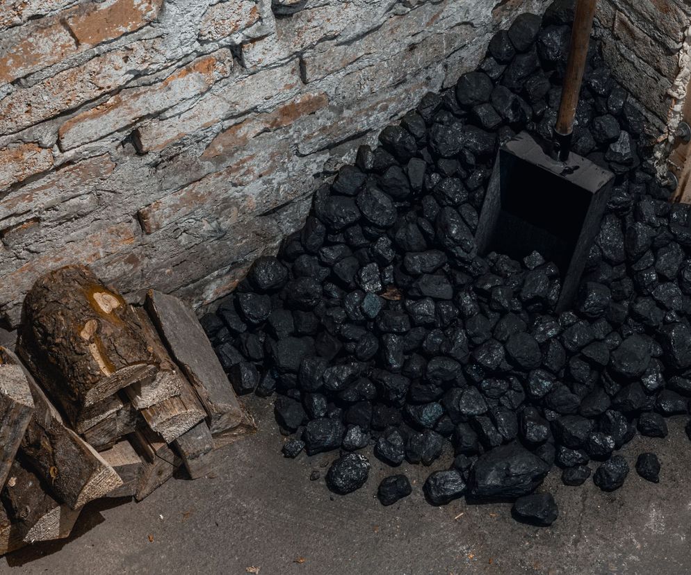

Węgiel
Autor: dobrywegiel.pl/ Materiały prasowe Oferta węgla w sklepie internetowym
