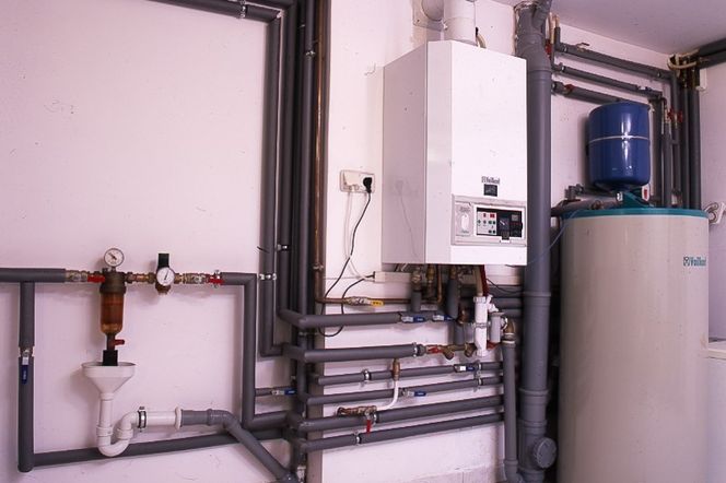

Wiszący kocioł gazowy, kondensacyjny
Autor: Andrzej Szandomirski Wiszący kocioł gazowy, kondensacyjny z zasobnikiem i naczyniem wzbiorczym

Wymiana starego pieca na kocioł kondensacyjny
Czy warto stary piec zastąpić kotłem kondensacyjnym? Zdecydowanie tak. Nawet w starych instalacjach projektowanych dla parametrów wody zasilającej i powrotnej 90/70°C do temperatury zewnętrznej około -5°C w gazowym kotle kondensacyjnym będzie zachodziło zjawisko kondensacji pary wodnej w spalinach, a temperatura wody powrotnej będzie niższa od punktu rosy wynoszącego 57°C. Przy tej temperaturze zewnętrznej kocioł jest obciążony w 65%. A ponieważ przez większą część sezonu grzewczego pracuje z 30-procentowym obciążeniem, jego zastosowanie przyniesie oszczędności w ilości spalonego paliwa.
