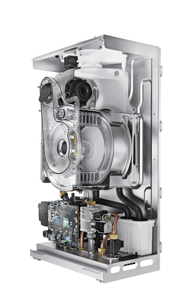

Oszczędne kotły grzewcze zapewniają czyste ciepło i maksymalną sprawność. Dzięki systemowi odzyskiwania ciepła ze spalin, maksymalna sprawność kotłów kondensacyjnych wyliczana na podstawie wartości opałowej gazu osiąga ponad 100% (około 109%). Odliczając straty ciepła, rzeczywista sprawność energetyczna urządzeń to około 98%. To generuje realne oszczędności – zużycie paliwa w gazowych kotłach kondensacyjnych jest o 30% niższe niż w urządzeniach starego typu.
Obsługa nowoczesnych kotłów kondensacyjnych jest prosta i intuicyjna. Regulacja temperatury pomieszczeń często przebiega dzięki inteligentnemu systemowi sterowania z wbudowanym modułem regulacji pogodowej. Dzięki temu kocioł samoczynnie dostosowuje pracę do zmieniającej się na zewnątrz temperatury. Połączony z Wi-Fi programator kotłów umożliwia zdalne sterowanie całym systemem ogrzewania w naszym domu. Cały czas pod ręką, na naszym smartphonie, posiadamy dostęp do informacji o pracy kotła. Pozwala to na jak najefektywniejsze spalanie paliwa.
Kotły Beretta
Autor: Beretta/ Materiały prasowe Panel sterowania pozwala na szybką i łatwą konfigurację kotła oraz na podgląd parametrów pracy
