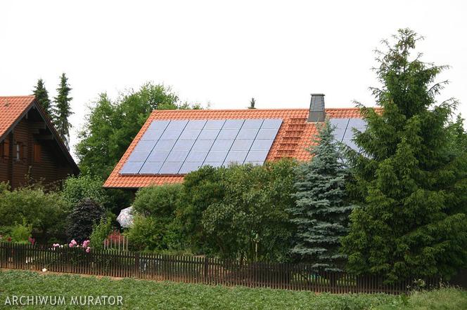

Ogrzewanie pompą ciepła jest równie tanie, co kotłem na węgiel, a pod względem wygody jest ona na przeciwnym biegunie. Nie wytwarza spalin i działa w pełni automatycznie, tak że można niemal zapomnieć o jej obecności. Pompa ciepła jest napędzana energią elektryczną, ale dostarcza ciepło pobierane z otoczenia – zakumulowane w gruncie albo powietrzu (a więc dostępne za darmo) – wobec tego uznaje się ją za urządzenie ekologiczne.
Niestety, pompa ciepła to dość kosztowana inwestycja, szczególnie że do pompy zalecana jest też fotowoltaika. Instalacja z kotłem na gaz czy węgiel kosztuje około 10-15 tys. zł mniej niż ta z powietrzną pompą ciepła i o 35-45 tys. zł niż z pompą gruntową.

- Pompa ciepła gruntowa, taryfa G12w, fotowoltaika 5 kWp, grzejniki - 2606 zł, ogrzewanie podłogowe - 1470 zł
- Pompa ciepła gruntowa taryfa G12w, grzejniki - 5650 zł, ogrzewanie podłogowe - 4440 zł
- Pompa ciepła powietrzna taryfa G12w, fotowoltaika 5 kWp, grzejniki - 3608 zł, ogrzewanie podłogowe - 2228 zł
- Pompa ciepła powietrzna taryfa G12w, grzejniki - 6710 zł, ogrzewanie podłogowe - 5250 zł
