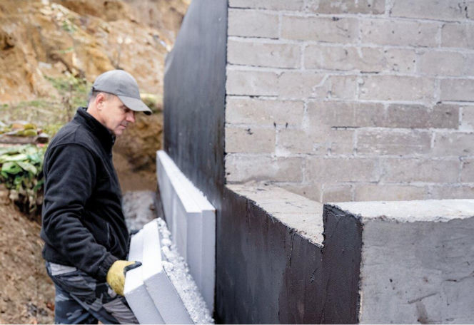

Ocieplenie ścian od fundamentów
Izolacja zaczyna się już od ław fundamentowych (poniżej poziomu terenu). Używa się tu najczęściej XPS (odpornego na wilgoć i ściskanie). Musi on być zamocowany do ściany fundamentowej zabezpieczonej hydroizolacją oraz warstwą odporną na uszkodzenia mechaniczne.

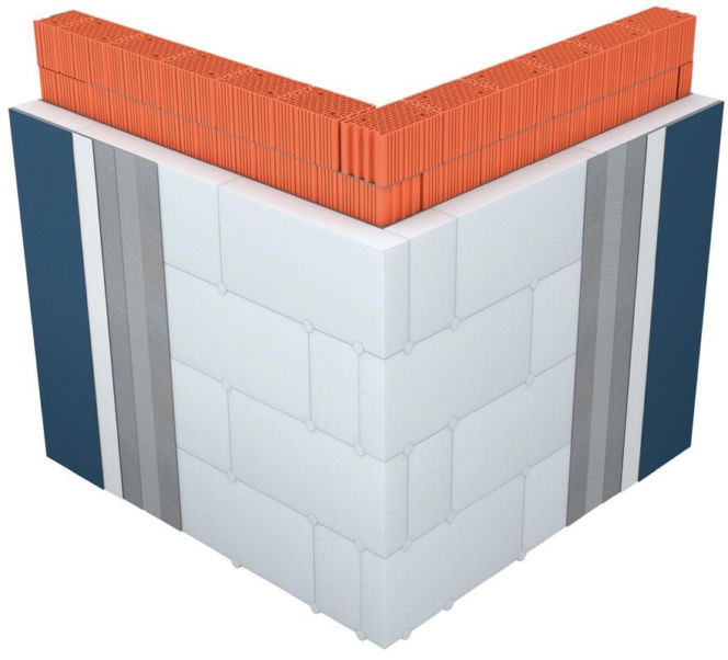

Rozmieszczenie płyt oraz przewiązanie na narożach
By zapobiec pękaniu tynku wzdłuż linii łączeń układa się płyty izolacyjne z przesunięciem układu styków. Ważne jest, że płyty izolacyjne nie mogą tworzyć linii ciągłych w pionie, a każda kolejna warstwa musi być przesunięta względem poprzedniej.
  • Pionowe styki płyt powinny być przesunięte o co najmniej 25 cm, gdzie pół płyty to układ idealny.
Przesunięcie układu styków
Autor: Selena FM S.A./ Materiały prasowe Przesunięcie układu styków
  • Przewiązanie (zazębianie) na narożach. Płyta z jednej ściany musi wystawać poza narożnik na grubość ocieplenia, a płyta z drugiej ściany dochodzić do niej „na czoło”. W kolejnej warstwie postępuje się odwrotnie. Przewiązanie wykonuje się w narożach zewnętrznych i wewnętrznych. Tworzy to trwałe wiązanie mechaniczne konstrukcji ocieplenia, podobnie jak wiązanie cegieł w murze.

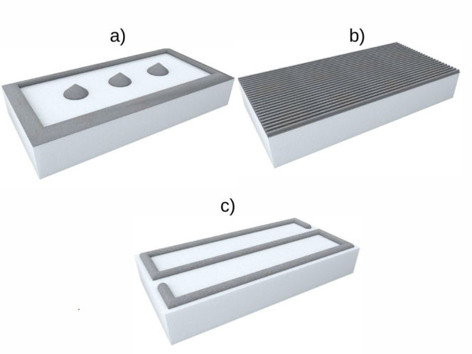

Dopuszczone są 2 metody klejenia płyt termoizolacyjnych
Poprawny sposób rozmieszczenia zaprawy / piano-kleju na płycie izolacyjnej.
Autor: Selena FM S.A./ Materiały prasowe Poprawny sposób rozmieszczenia zaprawy / piano-kleju na płycie izolacyjnej. / piano-kleju na płycie izolacyjnej. a) Metoda obwodowo punktowa b) Metoda grzebieniowa c) Metoda obwodowo-punktowa dla piano-kleju
  • Metoda obwodowo-punktowa:  Polega na nałożeniu pasa kleju o szerokości min. 3 cm nakładany wokół krawędzi płyty. Zapobiega to cyrkulacji powietrza pod ociepleniem i usztywnia brzegi materiału izolacyjnego. Uzupełnieniem mocowania są 3 - 6 punktów na środku płyty.
Po dociśnięciu, klej musi zajmować min. 40% styku powierzchni płyty izolacyjnej z podłożem.
  • Metoda grzebieniowa: Polega na naniesieniu kleju na całą powierzchnię płyty za pomocą pacy zębatej. Pozwala to na uzyskanie do 100% styku płyty izolacyjnej z podłożem.

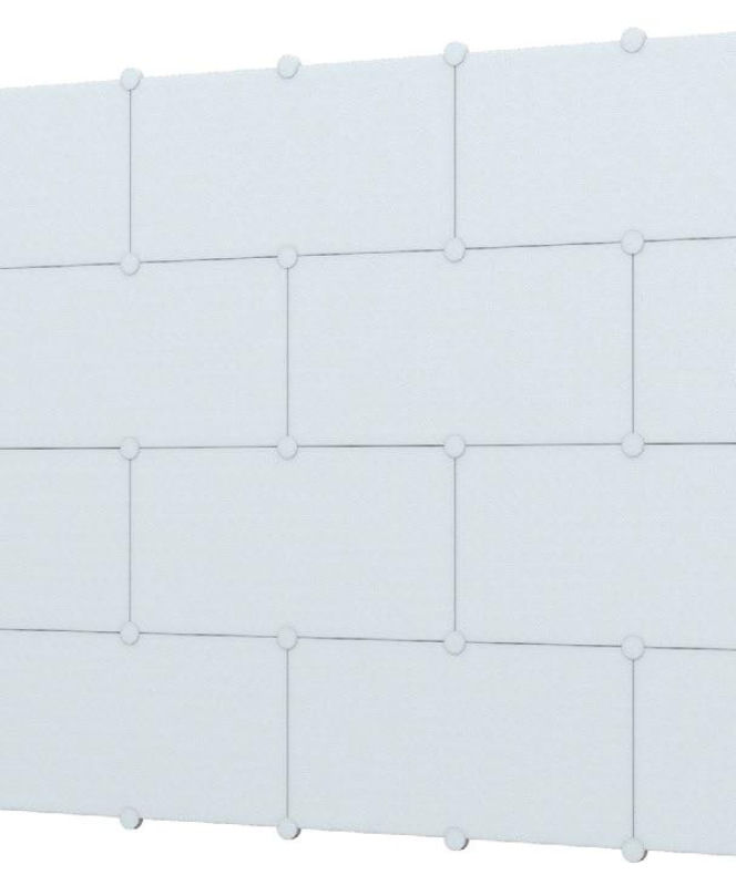

  • Dodatkowe mocowanie mechaniczne: W większości przypadków, w ramach montażu ocieplenia, mocowanie izolacji jedynie za pomocą zaprawy klejowej jest niewystarczające.
Niezbędne jest wówczas dodatkowe mocowanie łącznikami mechanicznymi. Wymaganie to dotyczy budynków przynajmniej powyżej 12 metra albo ścian z tzw. nienośnym podłożem, np. pokrytych starym tynkiem. Liczbę̨, rodzaj i rozmieszczenie łączników określa projektant ocieplenia. Zastosowanie łączników zagłębionych, zakrytych po zamocowaniu kołków krążkiem materiału izolacyjnego eliminuje dodatkowy problem tzw. „efekt biedronki” – widoczny dopiero po kilku sezonach. Takie rozwiązanie praktycznie eliminuje punktowe mostki cieplne pochodzące od łączników i niweluje niekorzystny efekt estetyczny.

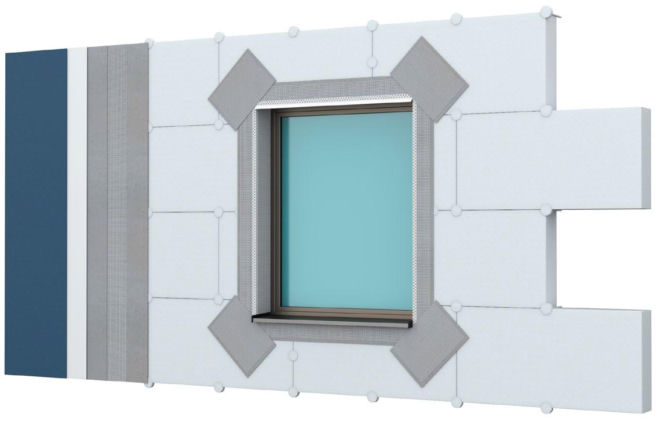

Narożniki otworów: By uniknąć pęknięć w narożach okien wymagane jest unikanie krzyżowania się spoin płyt z narożnikami okna. Narożnik okna musi być „otoczony” przez płytę wyciętą w kształcie litery L. Pionowe i poziome łączenia płyt powinny znajdować się minimum 15–20 cm od krawędzi narożnika okna.
Paski diagonalne: Otwory okienne i drzwiowe wymagają dodatkowego wzmocnienia diagonalnego – to element bezwzględnie wymagany. W każdym rogu okna i drzwi należy zatopić dodatkowy pas siatki o wymiarach ok. 20x30 cm. Montuje się go na materiale izolacyjnym pod kątem 45 stopni względem narożnika, zanim położy się główną siatkę na całą ocieploną ścianę.
Wzmocnienia diagonalne otworów
Autor: Selena FM S.A./ Materiały prasowe Wzmocnienia diagonalne otworów

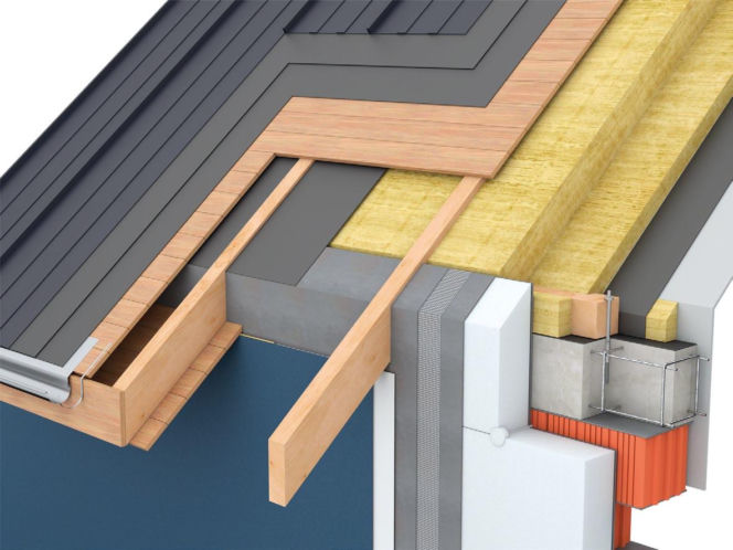

Ciągłość ocieplenia
Ocieplenie elewacji rozpoczyna się od ławy fundamentowej a kończy na styku izolacji poddasza. Jeśli między izolacją ściany, a izolacją dachu zostanie pusta przestrzeń, powstanie gigantyczny „mostek termiczny” na całym obwodzie budynku.

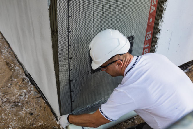

Kolejność wykonania warstwy zbrojonej: Klej – Siatka – Klej
  • Krok 1: Nakładanie pacą warstwy kleju na materiał izolacyjny (ok. 3-4 mm).
  • Krok 2: Wtopienie w świeży klej siatki z włókna szklanego.
krok 2
  • Krok 3: Szpachlowanie powierzchnię na gładko, tak aby siatka była całkowicie zakryta (znajdowała się w 1/3 grubości warstwy, patrząc od zewnątrz).
Zakłady i wzmocnienia (Szczegóły krytyczne)
  • Zakłady pionowe i poziome: Arkusze siatki muszą nachodzić na siebie na szerokość min. 10 cm. Brak zakładu to gwarantowane pęknięcie tynku wzdłuż linii łączenia siatek.

  • Wzmocnienia diagonalne: Jak wspomniano wcześniej, w rogach okien i drzwi pod kątem 45° wtapia się dodatkowe pasy siatki (ok. 20x30 cm).
