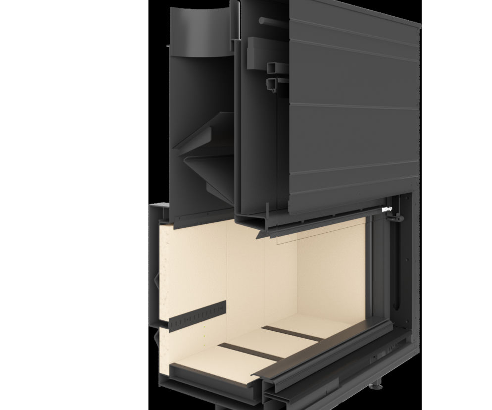

Autor: KFD/ Materiały prasowe Wyłożenie komory spalania szamotem to bardzo popularne rozwiązanie
Kominki i kozy są budowane z cegieł lub kafli ceramicznych, żeliwa i stali. Wkład opału spala się dość szybko i kominek intensywnie się nagrzewa, czasem nawet zbyt intensywnie, a dużo wyprodukowanego ciepła ucieka kominem. Sztuka polega na tym, żeby maksymalnie je wykorzystać w pomieszczeniu. Dlatego jako budulec stosuje się materiały akumulujące ciepło. Kominek obłożony kaflami ceramicznymi albo płytami steatytu (albo z nich zbudowany) będzie długo ciepły. Nawet po wygaśnięciu ognia jeszcze przez kilka godzin będzie promieniował ciepłem, ponieważ ceramika lub steatyt je zakumulowały. Również żeliwo jest materiałem dobrze akumulującym ciepło i powoli je potem emitującym. Inaczej jest w przypadku stali, która jest powszechnie stosowana do produkcji wkładów kominkowych i kóz. Ten materiał bardzo szybko się nagrzewa, ale i szybko stygnie. Dlatego komora spalania jest wykładana materiałem akumulującym ciepło, który pełni też funkcję izolatora chroniącego wkład przez zniszczeniem na skutek oddziaływania bardzo wysokiej temperatury. Zbytnio nagrzany korpus stalowy może być niebezpieczny dla mieszkańców, może też być źródłem pożaru.
