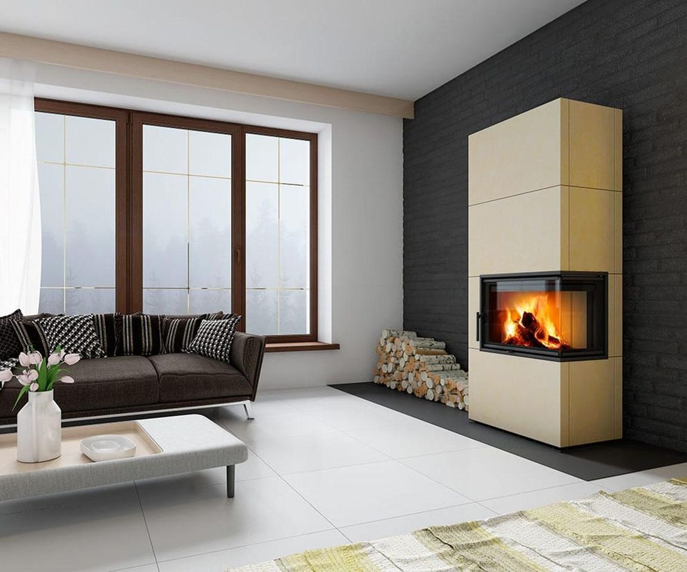

kominek akumulacyjny
Autor: ROMOTOP/ Materiały prasowe
Kominki III generacji, nazywane też akumulacyjnymi, łączą dwie funkcje: pozwalają na podziwianie widoku ognia płonącego w palenisku wkładu, a jednocześnie umożliwiają znacznie efektywniejsze wykorzystanie ciepła wytworzonego w palenisku. Gorące spaliny nie lecą od razu do komina, gdzie ich ciepło jest marnotrawione. W kominkach III generacji znajdują się wkłady akumulujące ciepło zbudowane z materiałów o dużej pojemności cieplnej. Podobną funkcję może pełnić obudowa kominka wykonana z płyt materiałów o podobnych właściwościach. Ciepło jest oddawane przez kilkanaście godzin, ponieważ nagrzana masa akumulacyjna oddaje je do wnętrza bardzo powoli.
