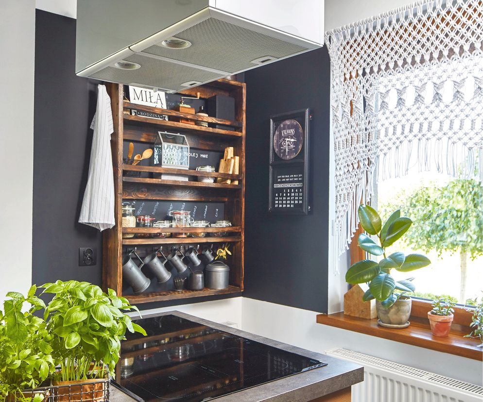

Autor: Michał Skorupski, stylizacja: Agnieszka Włodarczyk/Happy Place Wśród grzejników wybieranych do instalacji grzewczych w domach jednorodzinnych przeważają tradycyjne – płytowe lub członowe – wieszane na ścianach
